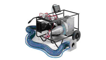

  • zajistit ventilátory a zařízení na měření průtoku vzduchu nebo zařízení, které kompletně testuje těsnost obr. 1
  • zajistit komponenty pro utěsnění konců testovaného úseku
Obr 1. Ventilátory a měřicí zařízení mohou být získány od vhodného dodavatele nebo mohou být pronajaty.
Nejlepším řešením je kompletní kontrolní jednotka testující těsnost.

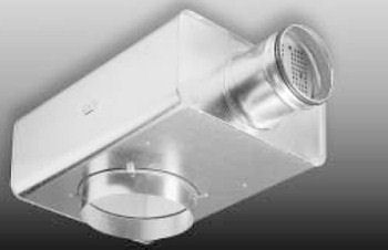

Použitím vhodných komponentů vzduchotechnického systému lze testování uskutečnit dodatečně, popřípadě využít jejich dalších funkcí, jako je např. snadné čištění viz obrázky 2,3.
Obr. 2 Na příklad přetlakový box (plenumbox), který po odmontování
distribučního prvku může být utěsněn obyčejnou záslepkou.

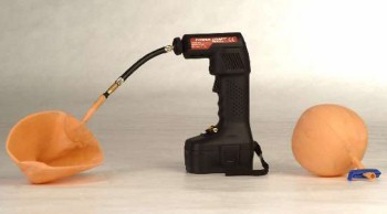

Pokud jsou tyto komponenty zahrnuty již v projektu, nedojde skoro k žádnému nárůstu ceny, kromě pracovního času. U čtyřhranného potrubí mohou být utěsněny prakticky pouze čelní stěny. Spojení ventilátoru nebo měřicího zařízení může být provedeno prostřednictvím připraveného koncového krytu nebo redukčního spoje.
Obr. 3 Instalace čistícího víka, kterým lze zavést uzavírací balónky,
a tak systém nemusí být uzavřen a koncové kryty nemusí být namontovány.

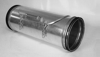

Pokud je množství uniklého vzduchu příliš vysoké, nejprve je dobré provést důkladnou kontrolu utěsněných potrubních záslepek, optimální jsou pro takový test uzavírací balónky použitelné do průměru 500mm viz obr. 4. Potom by měla být provedena kontrola instalovaného potrubí.
Obr. 4 Uzavírací balónky

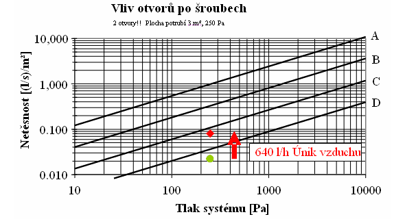

Účinky úniku mohou být ukázány na velice jednoduchém příkladu:

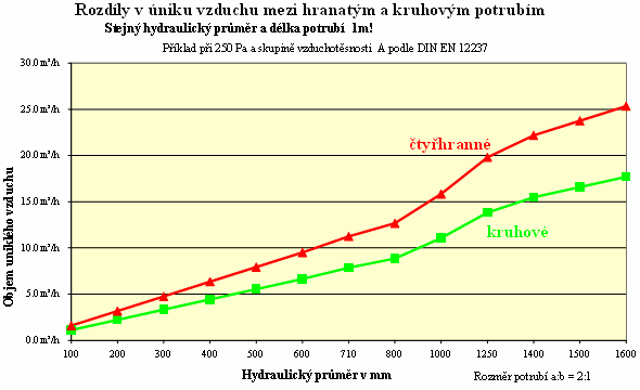

Kdo by neznal díry po samořezných šroubech či díry pro nýty, které dost často nejsou znovu utěsněné?
Jeden otvor o průměru 3 mm, který není utěsněn, způsobuje ztrátu 320 litrů vzduchu za hodinu při tlaku 250 Pa v potrubním systému!!! Viz obr. 5.
Obr. 5 Dva neutěsněné otvory po šroubech v tomto testu zvyšují objem uniklého vzduchu
koeficientem 3.6 - zhoršení více než jedna skupina vzduchotěsnosti!
Obr. 6 Rozdíly v těsnosti potrubí čtyřhranného a kruhového
