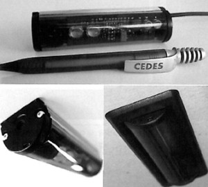

Nyní představujeme originální snímač - kameru, který ukazuje svoje přednosti (viz obrázek 1). Při použití technologie zvané "time-of-flight" (TOF) čip kamery účinně měří fyzickou vzdálenost na každém z 2 400 pixelů. Snímač TOF je proto opravdu 3D snímač. (Abychom se vyhnuli záměně s termínem 3D, používáme termín tehdy, jestliže je spojen s třetím rozměrem ochrany dveří, např. vstupního prostoru). Pominuli jsme označení v kontextu účinnosti TOF spočívajícím na měření vzdálenosti).

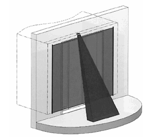

Snímač TOF je hlavní částí kompletní "3D ochrany". Jak ukazuje obrázek 2, snímaný prostor je šikmý svazek promítaný na podlahu pod úhlem 30 stupňů na plochu přibližně 0,2 x 0,9 m2 jeden metr před dveře výtahu. (Tyto geometrické rozměry platí pro středové otevírané dveře o výšce 2,1 m). U jednostranně otevíraných dveří je snímaný prostor dveří odpovídajícím způsobem zmenšen na poloviční hodnoty).
Systém se proto skládá z obvyklé "2D světelné clony" a vlastního TOF snímače. Je zřejmé, že oba snímače jsou součástí klece výtahu (a nejsou namontovány na stranu šachetních dveří). Jestliže řízení výtahu nemá druhý vstup, musí se použít externí zařízení, které kombinuje binární výstupy světelné clony a snímače TOF v logickém "OR" spojení.

Obrázek 1 ukazuje prototyp TOF snímače, sériové provedení bude vybaveno stínítkem propouštějícím pouze infračervené světlo. Zařízení se vyznačuje velmi malými rozměry jak na výšku, tak na šířku, takže může být umístěn na všechny druhy příčky v kleci. Z důvodu stability a termodynamiky je spodní část krytu snímače z hliníku s krytím IP 65. Na pravé straně obrázku 1 je zobrazeno zapuštěné provedení.
obr. 1 - Funkční prototyp snímače TOF
obr. 2 - Ochrana dveří 3D se snímačem TOF
Vybrané provedení dovoluje, aby se snímač natáčel do 30 stupňů k dosažení šikmého paprsku zobrazeného na obrázku 2.
