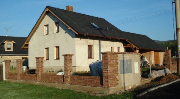

Kvalitu výstavby z POROTHERMU CB ověřila termovize
Kvalitu zdiva z POROTHERMU CB se společnost Wienerberger rozhodla ověřit i v praktickém pokusu. V roce 2007 bylo na stavbě rodinného domu v Podkrušnohoří v severních Čechách provedeno tepelné posouzení zdiva z POROTHERMU 40 CB.
Odborné termovizní snímky, jejichž cílem bylo ověřit teoretické předpoklady a zjistit chování doporučených detailů v praxi, pořídila společnost DEKPROJEKT s.r.o. z centra ATELIER DEK.

Termokamera potvrdila kvalitu
Výsledek pokusu s termokamerou, při nichž byly pořízeny snímky stěn a detailů stavby, uvedené předpoklady potvrdil. Jak je z fotografií jasně patrné, dodržení technologie provedení stavby a provedení systémových řešení podle doporučení výrobce skutečně zabraňuje vzniku tepelných mostů.
Obr.1 Novostavba domu po provedení vnější jádrové omítky POROTHERM TO snímaná termokamerou
Toto řešení přináší investorům minimalizaci tepelných ztrát na rozhraní a styku různých konstrukcí a eliminování rizika vzniku tepelných mostů. Pro stavební firmu a projektanta je tak odstraněn možný zdroj reklamací, jež vznikají zanedbáním požadavků stavební fyziky. Správné řešení důležitých detailů umožňuje příjemné bydlení v masivním zděném domě a přispívá k dlouhé a bezporuchové životnosti těchto staveb.
