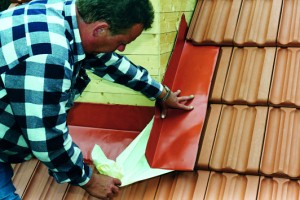

Odstranění ochranné fólie.

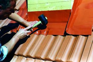

Přilepení a natvarování samolepícího materiálu.

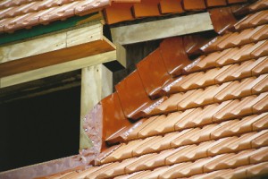

Připojení vikýře vrstvenými kusy.

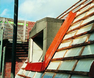

Plechy připravené k pokrytí.

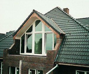

Dokončení barevně přizpůsobeného připojení.
