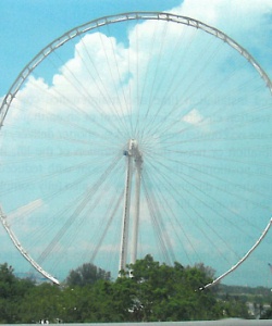

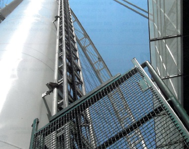

Firma Alimak Scando nabídla řešení pro dopravu ke středu největšího vyhlídkového kola na světě., 165 m vysokého vyhlídkového kola v Singapuru. Pro stavbu tohoto vyhlídkového kola v Singapuru (které bylo dokončeno v říjnu 2007) subdodavatel UTOC požádal o dodávku upraveného zdvihacího zařízení firmy Alimak k zajištění bezpečného přístupu ke středu kola pro instalaci důležitých kabelů a vodičů.
Kolo má 28 klimatizovaných kabin, každá má nosnost 30 cestujících, které zastavují ve výšce odpovídající 42patrové věži. Kompletní oběh kola má trvat přibližně 37 minut a nabízí pohled na střed města Singapur a jeho okolí do dálky 45 km. Stavební prostor 16 000 m2 byl umístěn na 33 700 m2 Marina Promenade v Singapuru a zahrnuje i divadlo ve volném prostoru inspirované řeckými divadly.

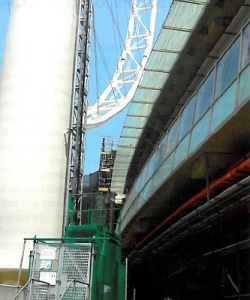

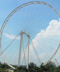

Vyhlídkové kolo o průměru 150 m je umístěno mezi dva sloupy instalované v úhlu 2° u třípatrové základní budovy. Tato budova je určena k ubytování turistů zajímající se především o nakupování a zábavu. Při instalaci sloupu zdvihacího zařízení u jednoho ze sloupů kola se zjistilo, že střecha třípatrové budovy brání průchodu standardního zdvihacího zařízení Scando 10/20. Proto UTOC zajistil menší upravenou kabinu o ploše 1 m x 2 m o výšce 3 m. Kabina také obsahuje 1.5 m širokou a 1 m dlouhou plošinu o výšce 2,3 m pro bezpečný přístup z kabiny na střed kola, kde zákazník umístil svoji vlastní plošinu. Zařízení Alimak má nosnost 1 000 kg (přibližně 8 osob) a zdvih cca 80 m.
