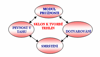

omezení sklonu k tvorbě trhlin - při vytvrzování produktů na cementové bázi, dochází ke smršťování. Pokud se tyto smršťovací síly stanou většími než vnitřní tahová pevnost malty, dojde k popraskání. Použitá nanotechnologie vnáší rovnováhu mezi tyto síly, aby zamezila tvorbě trhlin. Sanační maltové směsi EMACO® NanoCrete jsou vyztuženy vlákny, aby bylo možné ovládat a řídit sklon betonu k tvorbě trhlin. Ledvinovitý, zvrásněný povrch zvyšuje mechanickou přilnavost, navíc je docíleno i určité chemické vazby, která je viditelná jen díky nejkvalitnějším elektronickým mikroskopům. Tato jedinečná kombinace zajišťuje, že takto vybraná vlákna pomáhají zabránit vzniku trhlin ve vytvrzující opravné hmotě. Nová řada výrobků EMACO® NanoCrete používá technologie, redukující až zamezující náchylnost k tvorbě trhlin.
