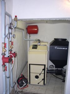

Budeme topit jak dřevem, tak uhlím a možná i peletami. A to nejen v rodinných domech, ale také v mnoha větších objektech občanské vybavenosti i průmyslových areálech. Je zcela zřejmé, že nás v příštích letech čeká výrazné zdražování všech typů paliv a to zejména plynu a elektřiny, s tím souvisí, že s energií budeme i šetřit a bude nutné si zvykat na nižší teploty v místnostech.

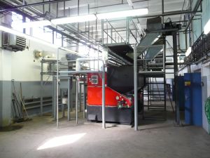

Jen v ČR jsou zásoby uhlí na několik desítek let.

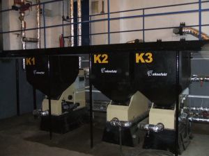

Jako tradičně automaty na uhlí a biomasu, a reakce lidí jsou vesměs pozitivní. Pokud lidé potřebují chodit do práce a nezabývat se topením vždy ze orientují na automatické kotle pro rodinné domy. U průmyslových kotelen je oceňována zejména minimální obslužnost kotle, ekologické spalování a nízká cena za vyrobené teplo. Pro nás paradoxně je na Ukrajině trend obrácený podpora používání tuhých paliv jako protiváha plynu.
