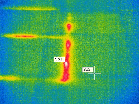

V nedávné době jsme kontrolovali několik plochých střech a jejich tepelnou izolaci. Zjistili jsme, že v mnoha případech je zateplení chybně provedené a jsou v něm takové tepelné mosty, že jeho účinnost je snížena i o 1/3. Obdobnou zkušenost máme i z tepelných izolací šikmých střech. Nejčastější příčinou těchto problémů je, že tepelná izolace není celistvá, ale mezi tepelně izolačními pásy či deskami jsou různě velké mezery.

Na termogramu jsou vyznačeny 2 body, mezi nimiž je rozdíl teplot 3 °C
SP 1: - 0,4 °C, SP 2: - 3,4 °C
