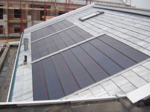

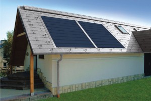

Jednou z elegantních možností využití energie slunečního záření je její přímá přeměna na elektrický proud. I tyto trendy jsou v rozvinutém světě obecně podporovány. V současné době tyto systémy zaznamenávají dynamický rozvoj. Firma Tegola uvedla u příležitosti letošního ročníku výstavy Střechy Praha jako svou horkou novinku fotovoltaické panely TEGOSOLAR.
Systém je založen na přeměně sluneční energie v energii elektrickou využitím fotovoltaických článků z amorfního křemíku. Vlastní článek je trojvrstvý. To umožňuje využití celého spektra slunečního záření, protože jedna vrstva využívá červenou a IČ složku světla, druhá vrstva zelenou složku a třetí vrstva fialovou a UV složku světla. V praxi to znamená, že na rozdíl od systémů založených na krystalickém křemíku mohou tyto panely fungovat (pochopitelně s menší účinností) i za zhoršených klimatických podmínek a v zastínění. To ve svých důsledcích zvyšuje deklarovanou účinnost tohoto systému, neboť se prodlužuje doba jeho funkčnosti. Jednotlivé segmenty jsou přemostěny diodami, tzv. bypassy a tvoří panel (modul). Toto speciální napojení umožňuje funkci celé plochy panelu i při jeho částečném zastínění, což opět zvyšuje celkovou účinnost systému. Na rozdíl od fotovoltaických článků vyrobených na bázi krystalického křemíku není tento systém tak náročný na orientaci panelů ke světovým stranám a sklonu vertikální orientace.

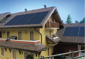

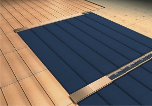

Rozměry jednoho panelu jsou 2,88 x 0,445 m. Tloušťka panelu je pouhých 6 mm. Panely jsou zataveny v hydroizolační fólii, která zaručuje jejich odolnost vůči povětrnostním vlivům a chrání je před mechanickým poškozením. Pro výkon 1kWp je potřeba instalovat cca 17 m2 panelů. Statisticky má běžný rodinný dům na pokrytí vlastního provozu potřebu cca 3 kWp. Z toho vyplývá, že celková nutná plocha tohoto zařízení v běžných podmínkách je pro rodinný domek cca 50 m2.

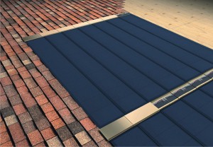

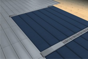

Panely jsou pružné a ohebné. Nevyžadují žádnou speciální podkladní konstrukci. Lze je tedy jednoduchým způsobem montovat na záklop střechy místo střešní krytiny (s tím souvisí mimo jiné i úspora nákladů na pořízení a montáž krytiny). Materiál je lehký, plochý, pochůzný. Díky povrchové úpravě mají panely samočisticí schopnost, takže jejich údržba není nutná. Je to ideální řešení pro střechy z asfaltových šindelů. Z estetického pohledu nijak nenarušuje vzhled střechy, naopak naznačuje technickou propracovanost střešního pláště. Panely vlastně tvoří část střešní krytiny.

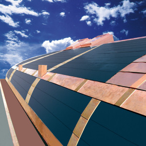

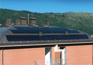

Filozofií firmy Tegola je navrhovat tyto fotovoltaické systémy jako integrované do střech s využitím krytiny Tegola, zejména pak do naší "vlajkové lodi" v sortimentu - krytiny řady Prestige s kovovou povrchovou úpravou.
V žádném případě si nechce naše firma dělat ambice, že jsme průkopníkem fotovoltaických systémů, ale zařazením tohoto výrobku do sortimentu se naše střechy stanou technicky dokonalejšími a případný zákazník získává střechu, která se díky výše popsanému během své životnosti zcela zaplatí.
