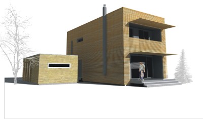

1. cena - kategorie Rodinný dům - Ondřej Chybík, Josef Chybík
Hodnocení poroty: Výborný, přesvědčivý, architektonicky brilantní, skvěle prezentovaný návrh integrující všechny předpoklady kvalitního nízkoenergetického rodinného domu se stáním pro auto zapuštěným pod úrovní terénu pod domem. Respektuje regionální tvarosloví. Dům je situován v ose zadaného pozemku orientovaného delší osou ve směru SJ. Jednoduchá kompaktní hmota krytá sedlovou střechou svědčí o znalostech a poučeném přístupu k problematice energeticky úsporných staveb. Zaujme přehledná racionální dispozice s rozvrhem v několika podlažích se zajímavými průhledy v níž porota spatřuje moderní odkaz na "Raumplan" architekta Adolfa Loose. Dobře navržené detaily, (s jedinou výhradou - řešení detailu u římsy sedlové střechy, který by jistě dalším vývojem doznal podstatných změn). Dům by byl realizován vzhledem k rozvrhu v několika úrovních ve vyšší cenové relaci. Mohl by se však stát pro dobře situované klienty variantou atraktivního, energeticky úsporného bydlení v souladu s evropskými trendy. Z hlediska hodnocení znalců návrh přesvědčivě splňuje limity kladené na nízkoenergetické domy.

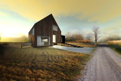

2. cena - kategorie Rodinný dům - Martin Příhoda, Stanislav Kučera, Dagmar Donaťáková
Hodnocení poroty: Komplexní přístup a přesvědčivá prezentace autora k návrhu nízkoenergetického dřevěného domu. Atraktivní převýšená hmota architektonicky pozoruhodného, jednoduchého domu, krytého sedlovou střechou bez přesahu. Zvolená koncepce demonstruje využití všech principů nízkoenergetických domů, a to na nikoliv optimálním pozemku dle volby autora. Dům je situován u severozápadní hranice pozemku orientovaného delší osou ve směru ZV. Čisté a přehledné dispoziční řešení, možná s diskutabilním prvkem vloženého příčného schodiště. Škoda jen, že není využito prostoru krovu pro obytné účely. Konstrukce obvodového pláště je z žebříků z lepeného dřeva. Vyniká dobře zpracovanými detaily. Problematicky se může jevit pouze skladba střechy. Autorem předložený návrh má všechny předpoklady cenově dostupného nízkoenergetického domu, který s přehledem obstál i při hodnocení znalců z hlediska stavební fyziky.

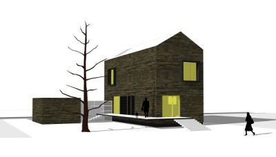

3. cena - kategorie Rodinný dům - Petr Kasl, Michal Fischer
Hodnocení poroty: Rodinný dům je situován při severozápadní hranici zadaného pozemku orientovaného delší osou ve směru SJ. Lapidární, architektonicky čistá "dřevěná krabice" s odděleným prostorem pro parkování. Přehledně řešená úsporná dispozice dřevěného rodinného domu pro mladou čtyřčlennou rodinu i s ohledem na světové strany a situování na pozemku. Diskutabilní je pouze vstup do koupelny ze zádveří. Jižní průčelí orientované do zahrady je správně stíněno přesahy střechy v rámci zvoleného architektonického konceptu. Poučené je řešení detailů s výhradou nevhodné polohy oken v líci pláště, která vede k tepelným mostům. Návrh provětrávané laťované fasády a problematického uzavírání výklopných částí u relativně malého domu povede k prodražení investice. Kvalitní komplexní řešení svědčí o dosažení nízkoenergetického standardu.

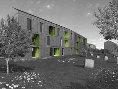

3. cena - kategorie Bytový dům - Štěpán Děnge, Jakub Děnge, Jana Stopková
Hodnocení poroty: Přihlášené soutěžní práce v kategorii "Nízkoenergetický bytový dům" prokázaly svými parametry, že návrh dřevěného bytového domu patří k velmi náročným úkolům. Porotu oslovil dílčím způsobem tento návrh "domu na louce", který řeší bytový dům jako barevnou linku, komponovanou z jednotlivých schodišťových sekcí, o šesti bytech, která může sledovat průběh vrstevnic terénu a jejich zalomení. Hmota domu je zastřešena nízkou sedlovou střechou a oživena nepravidelným rytmem oken a zapuštěných lodžií na jižním průčelí. Parkování je v suterénu v otevřených přístřešcích, doplněných o skladové prostory pro jednotlivé byty. Autor využívá rozdílné úrovně terénu. Byty mají jednoduchou, přehlednou, tepelně zónovanou, standardní dispozici. Škoda, že pro pohodu bydlení není využito rovněž prostoru podkroví. Z hlediska energetické náročnosti jsou problematické zapuštěné lodžie, které zvětšují ochlazovanou obálku domu a komplikují konstrukci. Zvolené konstrukční řešení a skladba nosných prvků zhoršuje tepelně technické vlastnosti domu. Investiční náklady by byly přiměřené. Jedná se o kompaktní, relativně úsporné řešení.

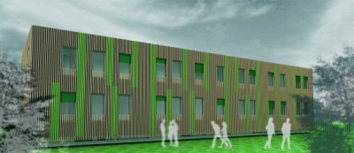

3. cena - kategorie Bytový dům - Jiří Prokeš, Jiří Mach
Hodnocení poroty: Jednoduchá, střízlivá, kompaktní třípodlažní hmota pavlačového domu s plochou střechou zaujala porotu v kategorii nízkoenergetický bytový dům. Betonová spodní stavba využitá pro otevřená stání pro auta a úložné prostory bytů v kombinaci s vrchní dřevostavbou o šesti bytech je správně zvoleným modelem pro tento typologický druh. Problematická je absence zádveří jako tepelného filtru. Z hlediska užívání dispozice se dále jeví jako diskutabilní u menších bytů přístupnost jediné toalety pouze přes ložnici rodičů. Řešení některých detailů z hlediska tepelných mostů a požadovaných vrstev tepelné izolace je nedůsledné. Nicméně celkové parametry obálky domu nízkoenerg. úroveň bezpečně plní a svědčí o dosažitelnosti nízkoenerg. standardu.
