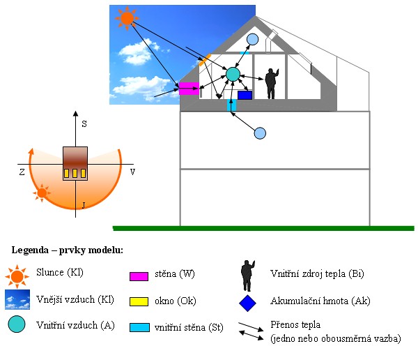

Pro tuto úlohu byl vytvořen matematický model, který představuje systém relevantních prvků a veličin a jejich vzájemných vazeb na základě vlastností reálného objektu. Z analýzy tepelných bilancí běžných budov vyplývají jako podstatné pro vstup do matematického modelu následující prvky a charakteristické způsoby přenosu tepla uvedené v tabulce 1. Názvy jednotlivých prvků je nutno chápat symbolicky jako typického představitele určité stavební konstrukce nebo vybavení budovy s konkrétními vlastnostmi a postavením v tepelné bilanci. Základní jednotkou pro řešení je jedna místnost, příp. zóna s jednou teplotou vzduchu.
Model je jednorozměrný, jednotlivé prvky jsou nahrazeny hmotnými body. Jedním z bodů je také vnitřní vzduch. Tepelné vazby mezi prvky udávající vzájemnou interakci jsou pro vybranou úlohu znázorněny na obr. 2.

Matematický model úlohy využívá možností programu Teruna. Relevantní prvky a jejich vazby jsou znázorněny na obr. 2. Krátkovlnné sálání od Slunce prochází průsvitnými částmi obálky místnosti a je rozděleno na jednotlivé plochy v místnosti. Ty předávají teplo pouze konvekcí, dlouhovlnné sálání je zanedbáno, resp. ošetřeno zvýšením přestupu tepla konvekcí. Testovací úlohy prokázaly, že tato úprava, výrazně zjednodušující řešení úlohy i zadávání geometrie prostoru, nemá v běžných případech podstatný vliv na výsledek.
Obr. 2 Schéma prvků matematického modelu a vzájemné tepelné vazby, orientace ke světovým stranám
