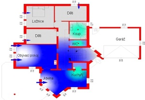

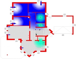

Funkce větracího systému v závislosti na provozu v rodinném domě je znázorněna schématicky na obrázcích 1 a 2, které popisují dva zásadně odlišné provozní stavy.
Obrázek 1 vyjadřuje stav ve dne, kdy je plně využívána část rodinného domu k běžnému dennímu provozu. Regulační prvky přívodu vzduchu v obývacím pokoji společně s prvky pro odvod vzduchu v kuchyni reagují na stoupající relativní vlhkost a zajišťují automaticky intenzivnější provětrání těchto prostor.
Na obrázku 2 je znázorněna typická situace v noci. Zvýšená produkce vlhkosti je v tomto případě v oblasti ložnice a dětských pokojů. Elementy přívodu vzduchu se otvírají a tyto místnosti jsou proto automaticky provětrávány intenzivněji, zatímco výměna vzduchu v denní části objektu je na minimální úrovni.
