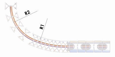

Základní informací pro přesné provedení tvarovaného tělesa do oblouku je poloměr ohybu, viz obr. č. 3. Úhel ohybu připadající na jeden díl představuje 6°. Nejmenší poloměr kruhového tvaru, který je možné vyrobit, představuje 370mm.
Obr. č. 3 - Poloměr ohybu
