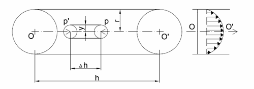

Vzhledem k pohybu kapaliny v kapilárách, je třeba sledovat vnitřní tření vody o stěny kapilár. Toto tření se úměrně zvětšuje s gradientem rychlosti pohybu vody.
Pro představu je znázorněna kapilára jako úzká trubice, kterou proudí voda. Rychlost vody při stěnách je nulová a narůstá směrem k ose kapilární trubice (obr. 2).
Obr. 2 Rychlost vody při stěnách a směrem k ose kapilární trubice
Při ustáleném toku ve vzdálenosti y od osy kapiláry O-O´ je rychlost kapaliny v (obr. 2). Tlak vody v souosém kapilárním válci o poloměru y a délky Δh klesá o hodnotu Δp = p' - p, takže přetlak vznikající na obou základnách válce činí:
Tento vznikající přetlak je přitom v rovnováze s vnitřním třením kapilárního pláště, který odpovídá válcové ploše. Na tuto plochu pláště o velikosti 2π.y.Δh působí tečné napětí τ:
kde η je koeficient vnitřního tření (viskozity) kapaliny.
Protože síla vlivem vnitřního tření je rovna vytvořenému přetlaku, lze definovat vztah:
Z rovnice (8) potom vyplývá vztah pro rychlost proudění kapaliny:
Řešením rovnice (8a) lze získat objem vody V, který proteče za dobu t kapilárou o délce h při tlakovém rozdílu p:
V technické soustavě součinitel viskozity vody při teplotě 20°C lze zavést hodnotou η = 1 kg.m-2.sec, což odpovídá η = 0,001 g.mm-2.sec. S rostoucí teplotou se hodnota koeficientu vnitřního tření η zmenšuje podle tab. 1 [1].
