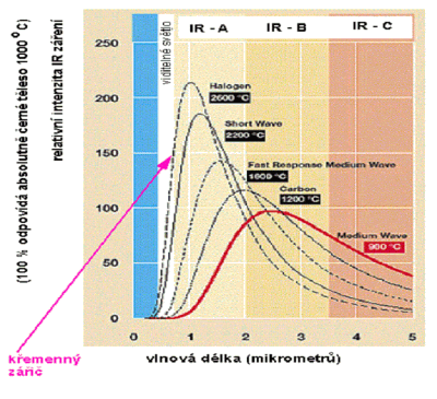

Z obr. 2 je patrné, jak výhodný je tvar vyzařovací křivky křemenného zářiče v porovnání se staršími zářiči pracujícími s nižší teplotou vyzařování okolo 900 °C (většina plynových zářičů).
Obr. 2: Vyzařovací křivky zdrojů infračerveného záření pro různé teploty.
Červená křivka odpovídá nejčastějším případům plynových zářičů.
Zvolená teplota zářiče odpovídá maximálnímu podílu vyzařování v oblasti IČ A při ještě velmi malém podílu viditelného světla (u trubic HeLen je tento podíl ještě snížen vnitřní úpravou trubice zhruba na polovinu), jak znázorňuje obr. 3.

  • Čím nižší je povrchová teplota infračerveného zářiče, tím nižší a širší je jeho vyzařovací křivka, jak ukazuje obr. 2, současně se zvětšuje vlnová délka maxima této křivky, jak ukazuje obr. 1. Těleso o pokojové teplotě 20 °C vyzařuje s maximem při 10 000 nm (10 mikrometrech), plošné zářiče vyzařují na vlnových délkách okolo 5000 až 7000 nm (teplota zářiče 100 až 200 °C), tedy poměrně blízko. Plošná hustota vyzařované energie je proto poměrně malá, jak ukazuje obr. 4, zářiče tedy musí mít pro dostatečný vyzařovaný výkon velkou plochu a jsou rozměrné a špatně umístitelné. Křemenné zářiče mohou bez potíží dosáhnout i maximální plošnou hustotu energie povolovanou hygienickými normami, to je 200 W/m2.
