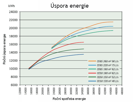

Úspora
ComfortZone 50 může v závislosti na velikosti domu, tepelně izolačních vlastnostech a celkové potřebě tepla ušetřit až 16 000 kWh.
velikost objektu [m2] |
roční potřeba tepla [kWh] |
roční úspora využitím Comfortzone [kWh] |
120 | 15 000 | 9 900 |
150 | 20 000 | 12 500 |
180 | 25 000 | 14 800 |
180 | 30 000 | 16 000 |

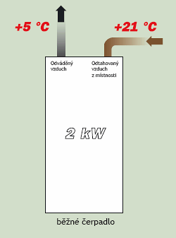

Teplota odváděného vzduchu je závislá od několika parametrů jako jsou: průtočné množství vzduchu, pokojová teplota a vlhkost odtahovaného vzduchu z místností.
Běžná tepelná čerpadla využívající teplo ze vzduchu ochlazují odváděný vzduch na teplotu cca 5 °C. Dojde k celkovému snížení teploty o cca 15 °C. Získaný tepelný výkon ze vzduchu je cca 1,2 kW, tepelný výkon vzniklý přeměnou hnací energie kompresoru je cca 0,8kW.

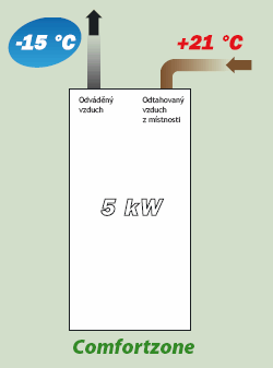

Comfortzone ochlazuje odváděný vzduch na hodnotu -10 až - 15 °C, to znamená, že celkové snížení teploty je 30 až 35 °C. Vyšším ochlazením odváděného vzduchu získáme dvojnásobně vyšší výkon (zelená křivka). K tomuto výkonu musíme ještě přičíst tepelnou energii získanou z vlhkosti obsažené ve vzduchu (černá křivka).
Celkový výkon získaný ze vzduchu stoupá rychleji při klesající teplotě odváděného vzduchu za současného zvyšování celkového výkonu tepelného čerpadla.

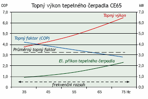

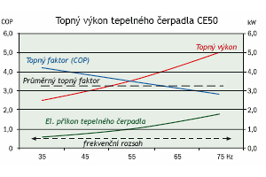

Topný faktor tepelného čerpadla
Plynulé řízení výkonu scroll kompresoru zabezpečuje přesné pokrytí aktuální potřeby energie v domě.
Při nízkém výkonu kompresoru bude odpařovací teplota na výparníku vyšší a topný faktor tepelného čerpadla bude vyšší. S narůstajícím výkonem dochází ke zvýšení podílu tepla vzniklého přeměnou hnací energie kompresoru.
Tepelné čerpadlo zabezpečuje velmi dobrý topný faktor v celém výkonovém rozsahu.
