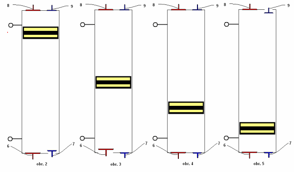

Níže předložené řešení generátoru je pokusem o nalezení takového řešení. To spočívá v tom, že indukční magnetické pole je generováno kmitavým pohybem pístu s permanentním magnetem v dutině nevodivého (např. keramického) válce. Na plášť válce je navinut vodič v němž pohyb pístu indukuje elektrický proud. Kmitavého pohybu pístu je dosaženo řízeným vpouštěním a vypouštěním vysokotlaké páry do prostoru nad a pod pístem (obr. 1).

Vstupní ventil je větší než výstupní, protože fáze napouštění válce pracovním mediem je kratší než jeho vypouštění. Na vyobrazení je vstupní ventil umístěn uprostřed válce tak, aby tlak media na píst byl rovnoměrný, výstupní ventil je umístěn na boční stěně válce. K řízení otevírání a zavírání vstupních a výstupních ventilů je použito vačkového hřídele a vaček, ale lze použít samozřejmě i jiných zařízení. Pohyb pístu probíhá v těchto fázích:
  • vypouštění media a pohyb z horní úvrati pístu (obr. 2)
    V prostoru nad pístem dochází k adiabatické expanzi a k pohybu pístu dolů. Přes otevřený ventil [7] dochází k vypouštění media pod pístem. Ventily [6] [8] [9] jsou zavřené.
  • napouštění media (obr. 3)
    V okamžiku, kdy píst projde přes střed pracovní délky pístu, se uzavře výstupní ventil [7] a přes otevřený vstupní ventil [6] dojde k napouštění media pod píst.
  • adiabatická komprese a pohyb do dolní úvrati pístu (obr. 4)
    Po napuštění se uzavře vstupní ventil [6]. Setrvačná energie pístu dále stlačuje medium pod pístem až do dolní úvrati pístu.
  • adiabatická expanze a pohyb z dolní úvrati (obr. 5)
    Po dosažení dolní úvratě pístu se výstupní ventil [9] otevírá a dochází k vypouštění media nad pístem a pohybu pístu vzhůru. Tak se celý cyklus se opakuje symetricky pro horní část válce a ventily [8] [9].
