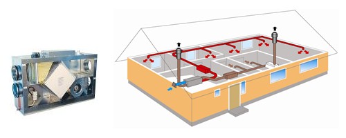

Všechny větrací jednotky jsou navrženy tak, aby jejich provoz byl nízkonákladový, ale současně vysoce účinný. Velkou předností větracích jednotek je jejich provoz při velmi nízké hladině hluku (patří mezi nejtišší jednotky) a velmi snadný přístup k provádění běžných údržbových prací (výměna filtrů, čištění apod.). Jednotlivé typy je možné umístit jak do temperovaných prostor anebo do půdních nevytápěných prostor. Rozsáhlý výkon větracích jednotek od 0,1 - 0,9 m3/s předurčuje jejich využití nejen v rodinných domech, ale i objektech, jako jsou bytové domy, restaurace, kavárny, kanceláře, obchodní prostory, ve kterých jsou kladeny vysoké nároky na množství vyměněného vzduchu.

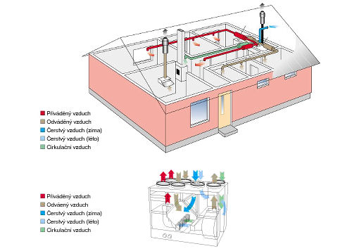

Cirkulační okruh
Nachází své uplatnění v rodinných domech, kde je často používána krbová vložka nebo jiný lokální zdroj tepla. Slouží k odvodu nadbytečného tepla z místnosti, ve které je umístěno lokální topidlo, a jeho přenosu do ostatních, buď nevytápěných anebo pouze temperovaných místností. Tímto velmi důmyslným zařízením větracích jednotek podstatně snížíme náklady na dodatečné vytápění a současně zamezíme lokálnímu přehřívání jedné místnosti.
Vyšší počet otvorů pro přívod teplého a odtah znečištěného vzduchu na větrací jednotce slouží především k zjednodušení instalace vzduchového potrubí a současně umožňuje uživateli velmi elegantním způsobem rozčlenit větraný objekt na samostatné části s různou intenzitou větrání. Tyto jednotky nachází své uplatnění hlavně u vícegeneračních domků anebo u domů, jejichž stavební dispozici vyhovují různé větrací režimy.

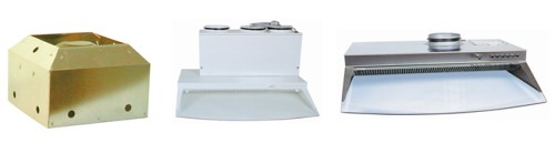

Je využíváno zpravidla v bytových domech nebo rekonstruovaných objektech. Odvod vzduchu zabezpečují kombinované kuchyňské digestoře (menší objekty) nebo střešní ventilátory (0,05 - 2 m3) vybavené stejnosměrnými motory s plynulou regulací. Intenzita větrání je řízena ovládacími prvky na nejtišších kuchyňských digestořích. Přísun čerstvého vzduchu je zabezpečen pomocí přívodních prvků Fresh, umístěných v obvodových stěnách nebo okenních rámech. Jedná se o propracovaný prvek, který zajistí maximální přívod čerstvého vzduchu, aniž by způsobil průvan, při velmi vynikajících parametrech útlumu hluku. Obyvatelé nejsou obtěžováni ani průvanem ani hlukem z vnějšího prostředí.
