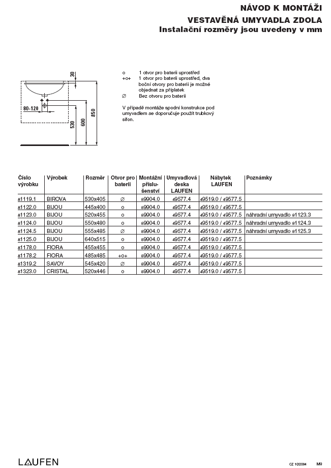

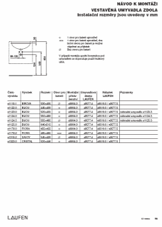

VESTAVĚNÁ UMYVADLA ZDOLA
Pokyny k montáži
Umyvadlo by měl instalovat truhlář nebo kameník dle pokynů (v případě potřeby je možné tuto službu objednat u marketingového oddělení LAUFEN). Jelikož se u keramického umyvadla mohou objevit rozměrové odchylky, je nutné u vestavěného umyvadla provést výřez pro každé umyvadlo zvlášť, a nikoliv za pomoci šablony.
Montážní příslušenství (výrobek č. 89904.0), které je nezbytné pro instalaci umyvadla, je nutné objednat zvlášť.
Záruka a odpovědnost
LAUFEN nepřebírá žádnou odpovědnost za umyvadla, náklady na montáž či jakoukoli výměnu, pokud nebudou dodrženy tyto pokyny nebo pokud nebude použito montážní příslušenství LAUFEN.
Existují větší náhradní umyvadla pro výměnu BIJOU umyvadel, která byla již instalována (výměna umyvadel dle pokynů):
- 81123.3 místo 81123.0
- 81124.3 místo 81124.0
- 81125.3 místo 81125.0

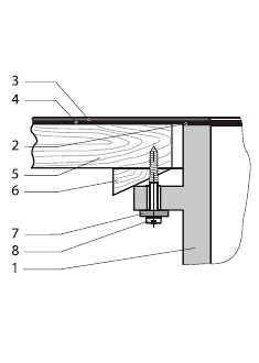

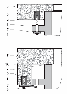

Instalace do dřeva![]() |
Instalace do kamene![]() |
1. Vestavěné umyvadlo 2. Silikonový kaučuk 3. Deska z umělé pryskyřice 4. Lepidlo z umělé pryskyřice 5. Nosná deska 6. Dřevěný klín 7. PE pásek 8. Šroub do dřeva 9. Těsnící hmota 10. Obložení kamenem |

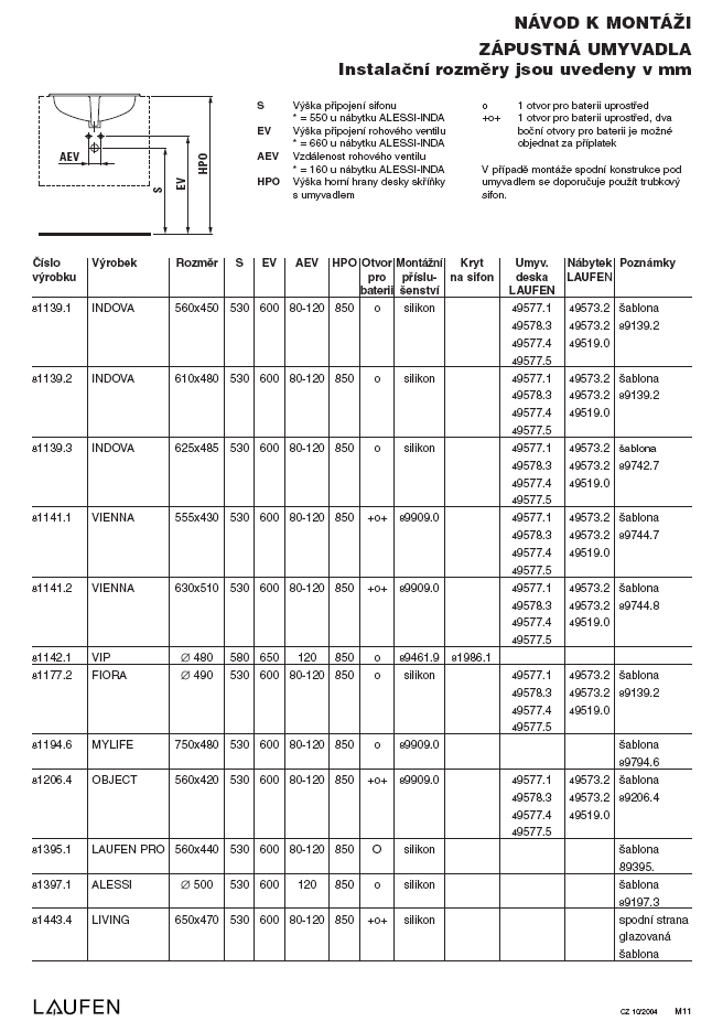

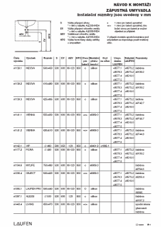

ZÁPUSTNÁ UMYVADLA SHORA
Pokyny k montáži
Montážní příslušenství nezbytné pro instalaci umyvadla je nutné objednávat zvlášť (číslo výrobku viz Montážní návod). V případě umyvadlové skříňky ml je montážní příslušenství součástí výrobku.
Šablona pro zápustná umyvadla včetně přesných pokynů k instalaci je vždy součástí výrobku.
1. Zápustné umyvadlo 2. Nosná deska 3. Upínací díl 4. Pojistný šroub 5. Regulační šroub/čep se šestihrannou hlavou 6. Silikonový kaučuk |
Montážní pokyny
Montážní návod
