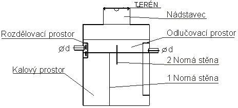

Lapáky tuků
Zařízení pro odlučování sestávají zpravidla z kalového prostoru, prostoru pro odloučení tuků, zásobního prostoru na odloučený tuk a pokud je to požadováno i ze zařízení na odběr vzorků. Zařízení je určené k odlučování tuku z přitékající znečištěné vody, ve kterém na základě rozdílu měrných hmotností mezi odlučovanou látkou a nosnou tekutinou a na základě zmenšení rychlosti proudění dochází k odlučování tukových částic jejich vynášením k hladině.
Lapák tuků je zařízení sloužící především k ochraně kanalizace před mechanickými problémy při zalepování potrubí tukem. Vhodnost lapáku z hlediska jeho použití s ohledem na kapacitu je dána jmenovitou velikostí (NG). Je bezrozměrné číslo udávající ověřenou schopnost lapáku zachycovat tuky a oleje při odpovídajícím průtoku. Určení jmenovité velikosti je výsledkem zkoušky typu uskutečněné dle ČSN EN 1825-1.
Požadavky na konstrukci zařízení
Minimální požadavky jsou uvedeny v ČSN EN 1825-1. Vedle konstrukčních a materiálových požadavků (např. víko musí odpovídat ČSN EN 128), jsou zde požadavky na minimální velikost jednotlivých prostorů, zabezpečující funkčnost lapáku. Aby v praxi nedocházelo k záměně jednotlivých jmenovitých velikostí (NG), je třeba posoudit, zda objemy odpovídají proklamovaným jmenovitým velikostem.
Objem kalového prostoru by měl být 100xNG (v litrech), objem odlučovacího prostoru 240xNG a objem zásobního prostoru 40xNG. Celkem tedy objem vody v lapáku by měl být minimálně 400xNG. Z toho vyplývá, že například lapák s deklarovanou jmenovitou velikostí NG 2, by měl mít celkový objem asi 800 l. Podle nové EN, nemusejí být prostory od sebe konstrukčně odděleny, ale celkový objem vyhovět musí.
