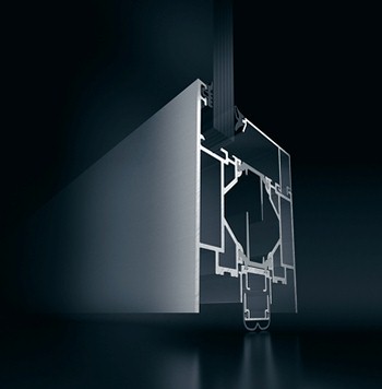

Řez systémovým profilem nového dveřního systému T 30 ukazuje podstatné odlišnosti od systému Schüco Firestop II: Schüco ADS 80 FR 30 poskytuje o 7 mm užší pohledovou šířku profilů a splňuje požadavky třídy odolnosti vůči požáru F (T) 30 - uzavření místnosti a tepelná izolace přes 30 minut - bez použití protipožárních izolátorů. Zatímco optické zeštíhlení pohledových šířek profilů představuje estetické kritérium, znamená rezignace na doposud zpracovateli instalované izolátory významnou redukci doby výroby uzávěrů. Tomu napomáhá také instalace válcových svorkových závěsů, které jsou narozdíl od běžných závěsů rychle a jednoduše upnuty do multifunkční drážky rámů.

Řez novým protipožárním systémem Schüco ADS 80 FR 30.
Varianty dveří nepotřebují izolátory - významná výrobní výhoda.
