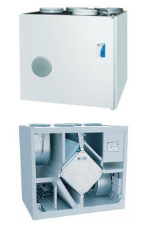

Typy používaných druhů výměníků tepla
K dispozici jsou větrací jednotky s protiproudým, křížovým nebo rotačním výměníkem tepla.
Celoroční účinnost výměny vzduchu dosahuje u protiproudých a rotačních výměníků více než 80%. K vysoké účinnosti přispívá i instalace infrasnímače.

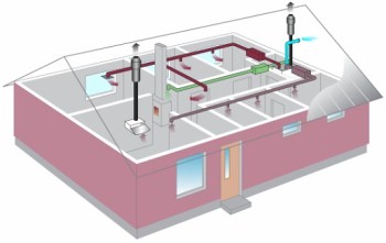

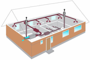

Variabilní možnost umístění větracích jednotek

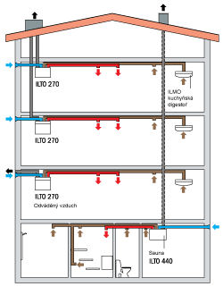

Větrací jednotky je možné umístit v temperovaných místnostech (zpravidla technické nebo sklepní prostory ILTO 270, IILTO 440 nebo ILTO X 100), v půdních prostorech (ILTO 410H, ILTO 710 H) anebo speciální modely dokonce v kuchyňské lince (RDKR), u kterých není nutná instalace pro odvod zkondenzované vody, protože jednotka přenáší i vlhkost. Tuhle skutečnost oceníte zvláště v zimních měsících, kdy by za určitých podmínek mohlo dojít při intenzivním větrání ke snížení relativní vlhkosti pod hygienickou normu. Regulační jednotka může být umístěna v kuchyňské digestoři.
Speciální velmi tiché provedení ILTO 270 K je možné instalovat do skříně chodby bytové jednotky a tím velmi elegantně docílit příjemného ovzduší při velmi nízkých nákladech na větrání.
Větrací jednotky firmy Nativa jsou přizpůsobené pro každý zdroj vytápění. Dohřev vzduchu za rekuperačním výměníkem je možné řešit elektrickou topnou spirálou a nebo vodním radiátorem.
Pro jednotky umístěné v půdních prostorách je k dispozici předehřev přiváděného vzduchu, který zamezí kondenzaci vodních par a následnému zamrznutí výměníku tepla a tím zabezpečí funkci jednotky i v těch nejstudenějších dnech topné sezóny.
Pro objekty, kde je využívána krbová vložka nebo jiný lokální zdroj tepla je možné instalovat větrací jednotku vybavenou cirkulačním okruhem, který zajistí rozvod tepla z vytápěné místnosti do ostatních místností a smíchání s nezbytným množstvím čerstvého vzduchu.
Automatický letní by-pas zamezí během horkých letních dnů nadměrnému předávání tepla. Pro vychlazení objektů je možné využití chladnějšího vzduchu během nočního období a nebo zemního registru, který ochladí vzduch na přijatelnou teplotu. Současně v zimním období částečně předehřívá přiváděný čerstvý vzduch.
