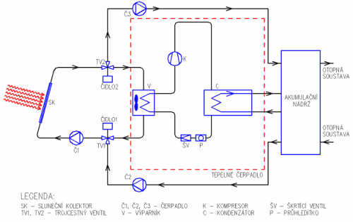

V navrženém kombinovaném systému je solární systém využíván jako bivalentní zdroj k tepelnému čerpadlu s tím, že jeho hlavním úkolem je zvyšovat teplotu vstupního média do tepelného čerpadla v rozmezí 5 - 10°C. Tento systém zapojení lze prezentovat jako "paralelně - bivalentní". Tepelné čerpadlo je v tomto případě využito po celou topnou sezónu, a to i v době, kdy jeho tepelný výkon nestačí na plné pokrytí tepelných ztrát objektu. Společně s tepelným čerpadlem je v období nedostatečného tepelného výkonu v provozu i solární systém a oba tepelné zdroje pracují současně. Hlavním přínosem takto sestaveného kombinovaného systému je vysoká účinnost solárního systému, který pracuje s nižší teplotou, než je teplota vytápěcího systému. Celý takto sestavený systém vykazuje lepší energetické vlastnosti [2]. Technologické schéma kombinovaného systému je vidět na obrázku 1.

Obrázek 1 - Technologické řešení kombinovaného systému [1], [3]

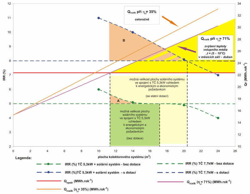

Tabulky 3a a 3b ukazují vnitřní výnosovou míru kombinovaného systému tepelného čerpadla spolu se solárním systémem. Výpočet IRR byl proveden pro velikost přiřazeného kolektorového pole 10 - 24 m2. Výsledky jsou dále zpracovány graficky. Na základě grafického zpracování je možno určit odpovídající velikost přiřazeného solárního systému korespondující s energetickými a ekonomickými ukazateli projektu.

2.1. Určení velikosti přiřazeného solárního systému
Výsledky zobrazené na obrázku 2 a 3 jasně vymezují možnosti a oblast energetického a ekonomického využití solárního systému ve spojení s tepelným čerpadlem pro uvažovaný objekt s celkovou tepelnou ztrátou Qc = 8,4 kW. Grafy dávají odpověď na otázku vhodnosti spolupráce tepelného čerpadla se solárním systémem a také na volbu optimální velikosti solárního systému pro tuto spolupráci. Je nutno říci, že analýza byla provedena pro určitý typový příklad, ale je podložena množstvím praktických měření na modelu tepelného čerpadla a solárním systému na UEEN VUT FEKT v Brně.
Potřebné množství tepelné energie pro objekt je v grafech vyznačeno červenou přímkou. Množství potřebné energie je Qr = 22,4 MW.rok-1 a to včetně energie potřebné pro ohřev TUV. Z grafů je vidět, že od velikosti kolektorového pole S = 11,4 m2 je kombinovaný systém tepelného čerpadla a solárních panelů schopen pokrýt energetické nároky objektu na potřebu tepelné energie (v grafu je tato skutečnost vyznačena žlutou plochou). Tato plocha je shora ohraničena křivkou, která odpovídá energii dodané kombinovaným systémem, za předpokladu, že solární systém je využíván v období září - duben a je využíván pro zvýšení vstupní teploty vzduchu do tepelného čerpadla v rozmezí Δt = (5 - 10°C), což má pozitivní vliv na velikost topného faktoru tepelného čerpadla, které díky této skutečnosti zabezpečí potřebnou dodávku tepelné energie. Množství dodané energie solárním systémem je určeno na základě stanoveného nutného minimálního množství (průtoku) vzduchu dodávaného solárními kolektory na vstup tepelného čerpadla a pro požadované oteplení Δt vstupního média.
Zelená plocha v grafech vymezuje možnou velikost plochy přiřazeného solárního systému vzhledem k energetickým a ekonomickým požadavkům bez získání státní dotace:
- energetické požadavky na systém jsou v grafu vymezeny žlutou plochou (viz výše)
- z hlediska ekonomických požadavků je kombinovaný systém porovnáván se systémem v němž je jako zdroj použito samostatně pracující tepelné čerpadlo. Zelené křivky v grafu představují vnitřní výnosovou míru (IRR) obou porovnávaných projektů, a to bez možnosti poskytnutí státní dotace na realizaci projektu. Naopak křivky modré barvy prezentují stejnou skutečnost, ale s tím rozdílem, že do financování je započítána i možná maximální výše státní dotace. Plochy označené jako "A" a "B" prezentují v grafech oblast, ve které je projekt kombinovaného systému z hlediska vnitřní výnosové míry a peněžních toků výhodnější než původní projekt s tepelným čerpadlem.
Jak je vidět, plochy "A" a "B" se liší pro variantu bez dotace a variantu s dotací, a také v závislosti na tom, do jaké sazby za elektrickou energii navržený systém spadá:
- pro sazbu za elektrickou energii D55 vypadá situace následovně:
- při nezapočítání možné státní dotace se IRR pohybuje nad hodnotou 5%2 pro plochy solárního systému o velikosti od 11,4 - 17 m2 pro případ, že navržený systém splňuje energetické potřeby objektu. Pro přiřazené plochy, které by byly větší než jsou uvedené, je z ekonomického hlediska projekt kombinovaného systému pro investora nevýhodný. Na obrázku je vidět, že hodnota IRR kombinovaného systému se v rozmezí 14 - 20 m2 pohybuje kolem hodnoty 5%. Pro určení maximální možné plochy solárního systému je v tomto případě rozhodující čistá současná hodnota projektu (NPV). Tento ukazatel je u projektu s kombinovaným systémem výhodnější právě do velikosti S = 17 m2.
- při započítané dotaci je hodnota IRR projektu jen s tepelným čerpadlem rovna 8%. Pro tento případ je vyhovující velikost solárních kolektorů v rozmezí 11,4 - 20,3 m2 (obrázek 2). Z toho je patrné, že v případě získání dotace na realizovaný systém je výhodnější varianta kombinovaného systému.
- pro sazbu za elektrickou energii D56 vypadá situace takto:
- pro projekt s tepelným čerpadlem v bivalentním zapojení je hodnota vnitřní výnosové míry 4% (obrázek 3). Hodnota IRR u kombinovaného systému klesá pod tuto hodnotu při velikosti přiřazeného solárního systému S = 14 m2. Vhodná velikost plochy solárního systému je v rozmezí od 11,4 - 14 m2.
- při započítané dotaci je hodnota IRR projektu se samostatně pracujícím tepelným čerpadlem rovna 7%. Oproti situaci, která nastala u sazby D55 je zde volba plochy solárního systému při získání státní dotace v rozmezí od 11,4 - 20,5 m2. Strmost křivky, která udává vnitřní výnosovou míru projektu kombinovaného systému, ukazuje na výhodnější podmínky z ekonomického hlediska než tomu je v případě nezískání státní dotace.
S ohledem na výsledky uvedené v grafech na obrázcích výše lze říci, že spolupráce tepelného čerpadla v kombinaci se solárním systémem pro situaci, že solární systém je v průběhu topné sezóny využíván pro předehřev vstupního média do tepelného čerpadla možná, a z ekonomického hlediska i energetického hlediska výhodná. Pro situaci, kterou jsem uvažoval při realizaci kombinovaného systému je optimální velikost přiřazeného solárního systému k tepelnému čerpadlu S = 12 - 14 m2. Provedený výzkum těchto aplikací alternativních zdrojů navíc potvrdil skutečnost, že pro spolupráci těchto zdrojů je velmi důležitým bodem nejenom energetické hodnocení systému, ale v neposlední řadě ekonomická analýzy jejich provozu a oblast jejich realizace.
