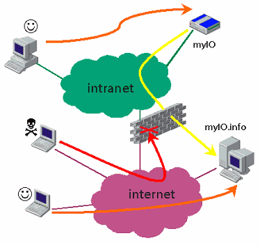

Především to jsou přísná bezpečnostní pravidla pro správu sítě, a to zvláště u firem se zahraničním vlastníkem. Česká pobočka musí obvykle přejmout bezpečnostní politiku mateřské firmy, a to i z toho důvodu, že pobočky jsou vzájemně propojeny intranetem a jediné slabé místo v systému by ohrožovalo prakticky všechny počítače firmy v Evropě nebo i na světě. Tato pravidla většinou v podstatě vylučují veškerý příchozí provoz do sítě a mateřské IT oddělení z nich nepřipouští výjimky. Dále omezují komunikaci směrem do Internetu na omezenou množinu protokolů, což vyřazuje ze hry systémy se specifickými firemními protokoly, navíc komunikujícími přes "exotické" síťové porty.
Nezřídka dochází ke kontrole provozu i na aplikační vrstvě, tedy i když se zařízení spojuje přes port, po kterém běžně komunikuje například webový prohlížeč, ale přenášená data neodpovídají struktuře webové stránky, komunikaci je - jakožto podezřelé - zabráněno. Tímto způsobem se pokoušejí komunikovat například některé chatovací programy nebo software pro sdílení souborů.
I když správce sítě přistoupí na přístup zvenku na jedinou adresu v síti, je nutné použít veřejnou adresu, nejlépe pevnou, nebo alespoň přemapovat porty, což znamená konfigurovat síť - a to není vždy jednoduché zorganizovat. Zkušenosti ukazují, že správci sítě si většinou nehodlají příliš komplikovat život.
Řešení: webový komunikátor
Jedním ze způsobů, jak tato pravidla neobcházet, ale vyhovět jim, je přenášet data opravdu jako webové stránky. Při použití webového komunikátoru se navíc jedná o přenos na jediný server - toto pravidlo se dá snadno implementovat v bezpečnostním nastavení sítě. Webový komunikátor se totiž chová jako počítač, který prohlíží webové stránky na tomto jediném serveru. Při požadavku na odeslání stránky zároveň přenese naměřená data, která se ukládají v databázi serveru. Odtud jsou již přístupná pro servisní techniky, kteří na databázi nahlížejí rovněž pomocí webového prohlížeče, ale z libovolného počítače na Internetu pomocí zabezpečeného připojení a po autorizaci uživatelským jménem a heslem.
Komunikátor se při uvádění do provozu nastavuje buď dálkově přes server, u zákazníka pak stačí jej opravdu jen zapojit do sítě (pokud síť podporuje přidělování adresy pomocí DHCP) a k sledovanému zařízení. Pokud je nutné nastavit pevnou IP adresu, využijeme webové rozhraní, které lze následně zablokovat, takže komunikátor neodpovídá na žádné dotazy ani z místní sítě.
Pro připojení na technologii má komunikátor v základním vybavení jednak dva bezpotenciálové vstupy a dvě relé 230V/5A, jednak sériovou linku pro rozšíření o další moduly analogových i digitálních vstupů a výstupů. Všechny hodnoty je možné sledovat a řídit přes webové rozhraní komunikátoru po místní síti (intranetu), ale především - po připojení na síť s přístupem na Internet - přes server www.myio.info. Při ovládání relé se požadované hodnoty zapíší do databáze serveru a komunikátor si je při příští relaci - během několika desítek vteřin - načte a stav relé a analogových výstupů aktualizuje. Interval komunikace se nastavuje pomocí uživatelského rozhraní serveru myio.info.

Proti GSM komunikaci má webový komunikátor některé podstatné výhody: možnost aplikace i v místech, kde není signál GSM (kotelny, výměníky atd.), nižší pořizovací i provozní náklady, propracovaný systém alarmů a především možnost přístupu k analogovým i binárním hodnotám - historickým datům ve formě tabulek i grafů. Není nutné programovat jakoukoli zákaznickou aplikaci, protože veškeré funkce zajišťuje server. Proto je komunikátor vhodný i pro firmy, které potřebují obsloužit jen malý počet zařízení, pro něž by se vývoj vlastní aplikace nevyplatil, nebo chtějí komunikátor nasadit jen dočasně, například po dobu záruky nebo funkčních zkoušek. Ostatně není-li k dispozici připojení na pevnou síť, je možné použít GPRS routeru a "mobilní internet" dodat s komunikátorem. Ani v tomto případě není nutné platit za veřejnou IP adresu, stačí nejběžnější tarif.
Velmi snadno lze i nastavovat analogové a binární výstupy a tedy měnit provozní parametry, povolovat chody okruhů apod., navíc do firmwaru lze doprogramovat zákaznické protokoly a tím na web dostat proměnné nikoli z hardwarových vstupů a výstupů, ale přes sériovou linku přímo z komunikačního protokolu sledovaného systému. V tomto případě je navíc sledovaný systém k síti připojen pouze přes tuto sériovou linku a tím se opět zvyšuje jeho bezpečnost proti stavu, kdy by byl přes své Ethernetové rozhraní připojen přímo na intranetu. Webový komunikátor je tedy velmi zajímavé zařízení, které umožňuje drasticky snížit náklady na servis technologických celků.
