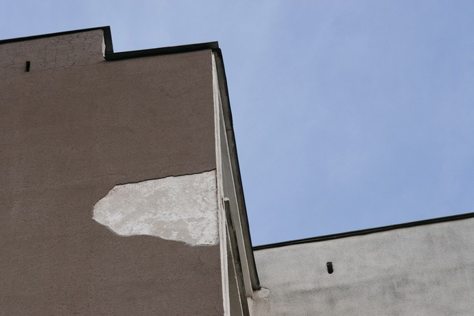

Na jaře roku 2007 došlo v Praze k pádu fasádního zateplovacího systému z panelového domu. Není to ojedinělý příklad, ale jeden z mála, které jsme měli možnost prozkoumat. I přesto, že naše focení proběhlo ve chvíli, kdy již byly následky z větší části uklizeny, jsou fotografie více než výmluvné.
Pád fasádního systému byl hlavně důsledkem nedodržení norem a předpisů při jeho aplikaci na stavbu. Účinky větru pak udělaly své. Pro vlastníka domu je nepříjemné i to, že na dílo se již nevztahuje záruka.
