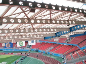

Látka ®Pekasol 2000 je známá převážně v Evropě a USA. Nachází se v řadě konstrukčních softwarů výrobců segmentů chladících zařízení. To ulehčuje práci projektantům a zároveň poskytuje garanci správných výpočtů. Věříme, že nový ®Solan Pro bude stejně úspěšný. Z referenčních zakázek lze jmenovat například systém chlazení potravin a klimatizace na největší výletní a zábavní lodi Grand Princess, letiště v Berlíně, ZS v Regensburgu, fotbalový stadion klubu Arminia Bielefeld a "Frankenstadion" v Norimberku. V České republice se mezi ně řadí např. Obchodní centrum Chodov v Praze, ZS v Boskovicích a ZS v Litomyšli.
![]() Solan Pro je úspěšný i na "Frankenstadionu" v Norimberku |
