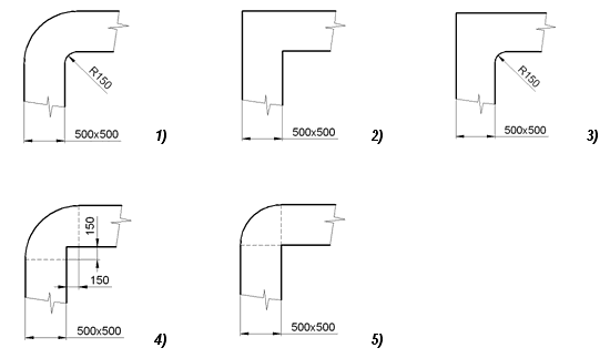

Prezentováno je pět různě řešených tvarovek (90° kolen), jak je ukázáno na obrázku 1. Řešení pomáhá i k prokázání nevhodnosti instalace některých tvarovek z hlediska tlakových ztrát.
2. Řešené případy
Na následujících obrázcích jsou znázorněny jednotlivé řešené případy:
  1. případ - koleno se zaoblením na vnější a vnitřní hraně
  2. případ - koleno bez zaoblení
  3. případ - koleno se zaoblením pouze na vnitřní hraně
  4. případ - koleno se zaoblením pouze na vnější hraně
  5. případ - koleno se zaoblením pouze na vnější hraně (oproti případu 4 s odlišnou geometrií zaoblení)
Obrázek 1 - Řešené tvarovky
