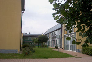

Sluneční penzion ve Svitavách - nízkoenergetická stavba II. generace 1993
