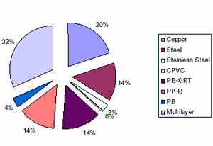

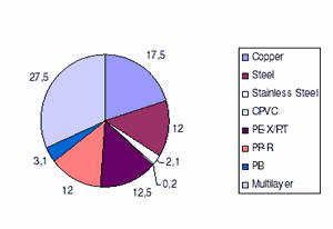

Porovnání materiálových variant potrubí v Evropě 2004 (mil. €) [3]

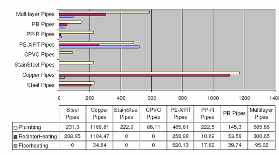

Porovnání používání v sanitárních instalacích v r. 2005 [4]
Například v Itálii se v r. 2005 prodalo nerezové potrubí za 21,0 mil. €, v porovnání s potrubím mědi v sanitě za 63 mil. € a z celkového množství kovového potrubí v sanitě za 127,2 mil. €. Pro porovnání plastového potrubí se v sanitě v Itálii za rok 2005 uplatnilo za 233,85 mil. €.

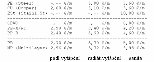

Literatura [3] uvádí porovnání cen takto:

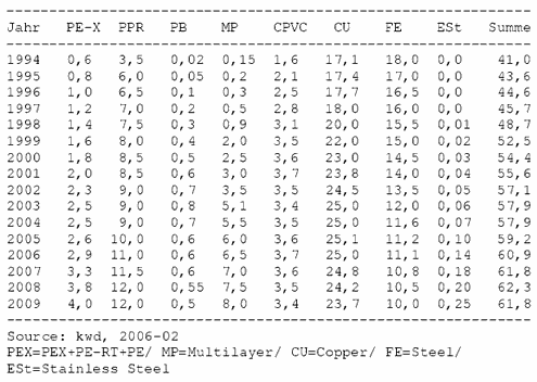

Podíl nerezového potrubí stále roste a to nejen v ČR, což lze deklarovat například na rostoucím množství nerezového potrubí v Polsku. [5]
(Nerezové potrubí je v tabulce označeno ESt a je uvedno množství v milionech metrů. K hodnotám je třeba připomenout, že na rozdíl od jiných potrubí se nerezové potrubí používá v sanitárních instalacích, ne ve vytápění.)

V grafech a tabulkách používané zkratky a označení:
Multilayer Pipes (MP)- vrstvené (sendvičové, kompozitní) potrubí
PB Pipes (PB)- potrubí z polyputenu
PP-R Pipes (PPR)- potrubáí z polypropylenu
PE-X/RT Pipes (PEX, PE-RT)- potrubí ze síťovaného polyetylenu nebo z polyetyelnu se zvýšenou odolností teplotě
CPVC Pipes (CPVC)- potrubí z chlorovaného PVC
Copper (Cu)- potrubí z mědi
SteiSteel Pipes (Stainl. St., ESt) - potrubí z nerezové oceli
Steel Pipes (FE)- potrubí z oceli
Plumbing - sanitární rozvody
Radiatorheating - otopná soustavy s otopnými tělesy
Floorheating - podlahové vytápění
