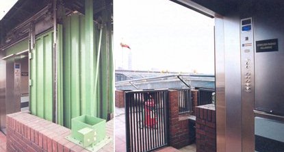

Speciální výtah v Americké nemocnici se ukázal v tomto směru jako velice užitečný a přistávací plocha se stala dosažitelnější vysunovatelnou výtahovou šachtou instalovanou firmou Otis Elevator. Výtah je tvořen přímo ovládaným hydraulickým válcem s teleskopickým pístem o nosnosti 2 000 kg a s jmenovitou rychlostí 0,63 m/s. Zařízení má 3 stanice s horní krajní stanicí na střeše klece. Vedení výtahové klece bylo zvlášť navrženo a končí pod úrovní podlahy klece. To poskytuje účinně vedení klece při zvedání střešního poklopu a umožňuje kleci vyjet na střechu.
Samozřejmě, když je klec v úrovni střechy, jsou k dispozici pouze jedny dveře a tak na vstupu byla instalována zvláštní bezpečnostní opatření. Fotografie ilustrují provedení výtahu. Takovéto zařízení by bylo velice obtížné realizovat trakčním systémem a ukazuje nutnost mít k dispozici hydraulický systém bez potřeby strojovny.
