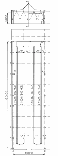

Druhým způsobem je takové rozmístění a zapojení jednotlivých sálavých pásů, kdy je automaticky zajištěna rovnoměrnost vytápění po celé vytápěné ploše. (viz Rozmisťování a zapojování sálavých pásů - blok IV) Na obr. č. 1 je znázorněno rozmístění a zapojení sálavých pásů v jednolodní hale (krajní loď) - otopné medium voda 130/70 °C.
Obr. 1 Rozmístění a zapojení sálavých pasů (voda 130/70°C) v krajní lodi výrobní haly. Regulační ejektorový blok na podlaze do výše 175 cm.
Veškeré ovládací armatury - tudíž možné poruchové body a místa vyžadující občasnou kontrolu - jsou umístěny do výše 175 cm nad podlahou. Pod střechou jsou instalovány pouze panely bez nároku na údržbu. Je-li ještě jako regulační orgán zvolen regulovatelný ejektor, není prakticky na celé soustavě ani jedno točivé zařízení, které mívá občas poruchové stavy. Kromě toho prakticky téměř odpadá spotřeba elektrické energie na provoz zařízení. Výjimku tvoří pohon ejektoru při regulačním zásahu a regulátor udržovaný pod napětím. Jednou z velkých maličkostí omezující nárok na údržbu a obsluhu je způsob zapojení sálavých pásů (obr. č. 2).
Obr. 2 Zapojení sálavých pasů na ejektorový blok
Přívod otopného media se vede zespodu do prvního pásu. Všechny pásy jsou instalovány ve vodorovné poloze a zpětné potrubí celé soustavy je vedeno se stoupáním nad ovládací ejektorový blok. Zde se nachází odvzdušňovací nádobka. Odvzdušnění je svedeno dolů vedle tento blok a je zakončeno vypouštěcí armaturou. Veškeré obslužné armatury jsou umístěny na ejektorovém bloku (obr. č. 3 a obr. č. 4) včetně regulátoru.

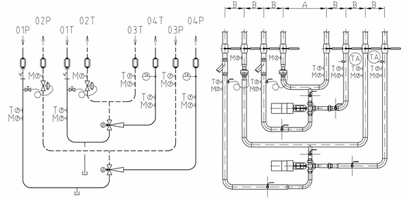

Při navrhování větších otopných soustav je vhodné spojovat dvě sousední sekce do jednoho ovládacího místa (obr. č. 5) a tím ještě omezit počet obslužných bodů.
Obr. 5 Zdvojený ejektorový blok
