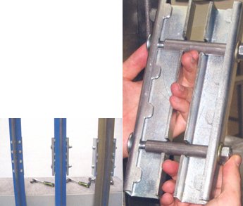

Na výstavě Interlift 2005 firma Severa Group představila nový patentovaný výrobek nazvaný Fastline. Tento inovační systém značně zdokonaluje proces instalace výtahu. Hlavní předností tohoto nového systému je snížení nákladů na montážní práce a zvýšení kvality montáže, která není závislá na zkušenosti montéra. Byly vyvinuty dva různé druhy výrobku, standardní a pro vysokou rychlost pro splnění různých požadavků trhu.
Na obrázcích je vždy vpravo nové provedení spojky.
Vyjádření představitelů společnosti:
Před rozhodnutím o konečném řešení byly při vývoji zkoušeny různé vzorky, které by splňovaly požadavky trhu. Byly provedeny srovnávací ohybové zkoušky pro oba směry ohybu x a y s kladným i záporným zatížením ke stanovení a potvrzení různých velikostí spojek Fastline, které by splňovaly všechny požadavky trhu. Nezbytnou podmínkou bylo, aby výsledná tuhost nového systému byla podobná nebo vyšší než u běžných spojek.
Podrobné zlepšení nového systému zahrnuje:
  • Automatický systém vyrovnání v obou směrech vodítka.
  • Zaručená kvalita spojení, nezávisející na zkušenosti montéra.
  • Jednodušší manipulace s kovovými spojkami.
  • Předem sestavené spojky nepotřebují manipulaci s neupevněnými díly v šachtě, což zabraňuje ztrátě materiálu.
  • Výrazné snížení montážního času.
  • Jednoduché upevnění pouze dvou matic je všechno, co je třeba udělat při montáži oproti běžným spojkám, u kterých je třeba manipulovat s osmi šrouby, podložkami a maticemi a před jejich dotažením musí být vodítka vyrovnána.
  • Utahování matic je pohodlnější, jsou umístěny z boku.
  • Nevyužité plochy vodítek mohou být použity pro upevnění dalších dílů.
