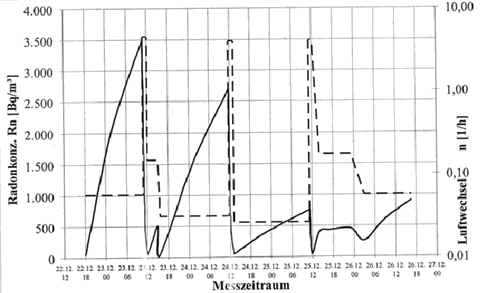

V některých případech, kdy dojde ke sčítání účinků vysokých koncentrací radonu v půdě s netěsnou obálkou domu, přesahuje hodnota měrné objemové aktivity i hodnotu 3000 Bq/m3.
To už je velmi škodlivá úroveň. Obrázek 2 ukazuje, jak razantně je možné snižovat koncentrace radonu při zvýšení intenzity větrání na úroveň cca 1,5 h-1. Intenzita větrání je znázorněna přerušovanou čarou. Objemová aktivita je znázorněna souvislou čarou. Při takovém způsobu větrání se dostáváme na cca 50x nižší hodnoty než jsou na počátku.
Obr. 2
