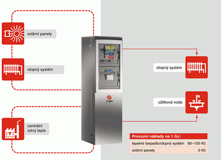

Myšlenka využití akumulovaného tepla v bytových domech byla v roce 2005 registrována jako užitný vzor na Českém patentovém úřadě. Opírá se o skutečnost, že v bytových domech je během letního období a částečně i v obdobích přechodových, mimo topnou sezónu, nadbytek tepla. Nadbytečné teplo dodané do objektu slunečním zářením, lidmi a případně i vnitřními tepelnými zisky lze, po jeho transformaci tepelným čerpadlem na vyšší teplotní úroveň, využít na přípravu teplé vody (RWH). Médiem pro transport tepla z objektu je topná voda v místnostech - otopná tělesa (radiátory).

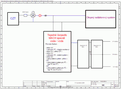

Obr 1. Schéma napojení TČ pro přípravu ohřevu užitkové vody (RWH)
na otopnou soustavu bytového domu.
(po kliknutí se obrázek zvětší)
Připojené schéma na obr. 1 ukazuje, jak bylo tepelné čerpadlo MACH ZR 72 napojeno na otopnou soustavu. Připojení bylo velmi jednoduché, a to na hlavní rozvod před jeho větvením na jednotlivé okruhy s možností uzavření nebo regulace přívodu tepla ze sítě CZT (Centrální zásobování teplem).

Obr 2. Zjednodušený princip činnosti systému.
