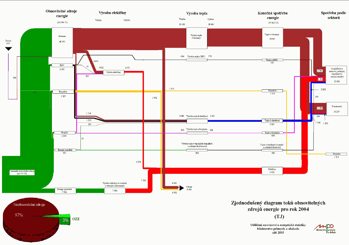

Zjednodušený diagram toků energie z obnovitelných zdrojů. Diagram byl vytvořen tak, aby měl maximální vypovídací schopnost pro nejširší skupinu uživatelů, neodpovídá tedy klasickému pojetí energetické bilance.
