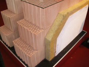

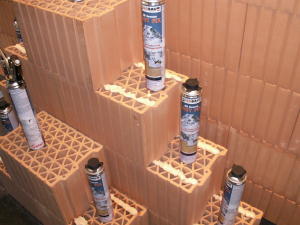

Na druhé straně jsme před 8 roky považovali zde prosazované tepelné izolace u novostaveb o tloušťce 16 cm za přehnané - v dnešní době se již běžně v ČR používají, ve Welsu jsou již nabízeny výrazně účinnější tepelné izolace. Aby bylo možné používat cihlářské výrobky, doporučuje se k nim přidat tepelnou izolaci (obr.1). Někteří výrobci vyrábějí kalibrované cihelné bloky, které se pak pouze lepí slabou vrstvou lepidla. Někteří výrobci dokonce pro spojování tvárnic doporučují polyuretanovou pěnu (obr.2).

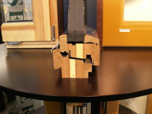

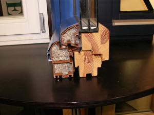

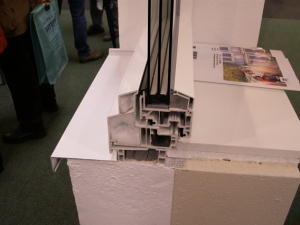

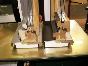

V letošním roce se výrobci oken předháněli v nabídce okenních profilů s pokud možno co nejlepší tepelnou izolací. U dřevěných oken bylo v nabídce mnoho okenních rámů, kde byla použita polyuretanová pěna, extrudovaný polystyrén či jiná tepelná izolace (obr. 3-5). U plastových okenních profilů bylo možné vysledovat trend zvyšování tloušťky okenních profilů, kde se některé tloušťky nabízených okenních profilů pohybovaly od 85 do 120 mm, často s vloženou tepelnou izolací (obr.6). Velká část vystavovatelů nabízela již v základní variantě zasklení trojskly, neboť tím lze výrazně zlepšit tepelně izolační vlastnosti oken.
