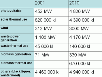

Japonská vláda si předsevzala v roce 2001 navýšit množství energie získané z obnovitelných zdrojů (s výjimkou vodní a geotermální energie) na 3 % z celkových energetických potřeb do roku 2010. V roce 2000 činil podíl takto získané energie 1.2 %. Předpokládaná navýšení shrnuje následující tabulka:
