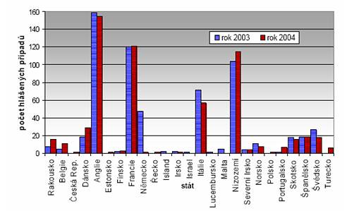

Legionelóza podléhá ohlašovací povinnosti ve všech členských státech Evropské unie. Přesto je odhadováno, že je hlášeno méně než 5 % všech případů výskytu tohoto onemocnění, i když stále dochází k postupnému získávání podrobnějších informací vedoucích ke zdokonalení v diagnostice tohoto typu onemocnění. Z následujícího grafu je zřejmé, že v některých zemích jsou počty hlášených legionelóz až podezřele nízké.
graf 2
