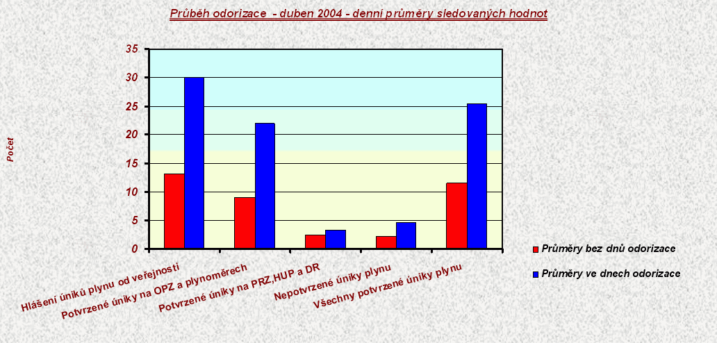

Nárazovou odorizaci - nasycení zemního plynu látkou s intenzivním zápachem (odorantem) - provedla Pražská plynárenská, a. s., v oblasti své působnosti také po skončení letošní topné sezóny. Akce probíhala ve dnech 23.-25. května 2005. Opatření, při kterém je do zemního plynu přidáno až třikrát více odorantu než obvykle, má především preventivní význam - umožňuje zjistit a odstranit i nepatrné úniky plynu, zejména pak na domovních plynovodech, prověřuje bezpečnost a spolehlivost plynárenské soustavy. O tom, že nárazová odorizace má své opodstatnění, svědčí přiložený graf.
Průběh odorizace
(po kliknutí se obrázek zvětší)
