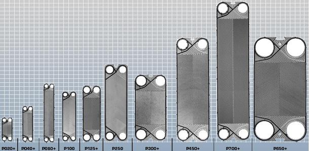

V současnosti Cipriani vyrábí ucelenou řadu 10 rozměrů desek. Poslední deskou, která byla uvedena na trh, je deska pod označením P700+ o základních rozměrech 425 x 1767 mm, plocha jedné desky 0,697 m2. Díky své geometrii a velikosti tato deska umožní použití výměníků Cipriani hlavně pro aplikace chlazení velkých výkonů.

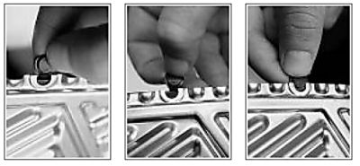

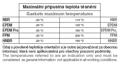

Těsnění mezi desky jsou vyráběna z materiálu: NBR, EPDM, EPDM Prx, FPM, HNBR. U desek s označením "+" je použito "plug in" těsnění, které se fixuje k desce zasunutím části těsnění do zámků v desce. Tento způsob uchycení těsnění k desce velice usnadňuje práci při rozebírání a skládání výměníku.

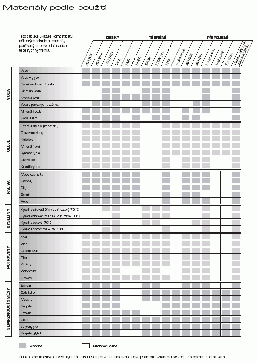

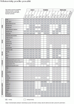

Orientační hodnoty max. přípustných teplot jednotlivých materiálů těsnění jsou uvedeny v tab. 1. Při návrhu použití vhodného těsnění pro konkrétní aplikaci je nutno uvažovat chemickou odolnost těsnění vůči médiu ve výměníku. Možnost použití materiálu jednotlivých těsnění vůči různým tekutinám je uvedena v tab. 2. Tyto údaje jsou pouze orientační. Při konkrétní aplikaci je nutno vhodnost použití konzultovat.
Tab. 1

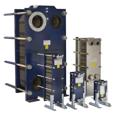

Rámy výměníků jsou zhotoveny z uhlíkové oceli, lakované kvalitními polyuretanovými laky nebo z nerezové oceli AISI 304.

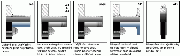

Typy připojení výměníků (vstupy a výstupy) lze individuálně volit dle požadavku projektu od klasických krkových přírub, až po připojení pomocí závrtných šroubů a těsnicí manžety. V dokumentaci je podrobně popsáno, pro jaké typy desek lze použít konkrétní připojení. Použité materiály na připojovací elementy je možné vybrat z různých materiálů (AISI 304, AISI316, Moplen (plast), pozinkovaná ocel.).

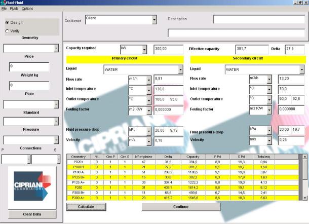

Pro návrhy výměníků je používán výpočtový software LC5.1+, který nabízí výpočet výměníku na základě zadaných hodnot. V softwaru lze nastavit různé kombinace materiálů, připojení, rámů, typů těsnění a i proces, v jakém má být výměník vyroben (včetně požadované dokumentace - PED). Výpočet nám navrhne několik možností řešení s různými typy a počtem desek. V případě, kde je to vhodné, navrhne výměník s "namíchanými" deskami (v jednom výměníku dva druhy desek s různou geometrií prolisů). Následně je možné zvolený typ dále optimalizovat a "vyladit" na požadované parametry projektu. Při výběru typu výměníku lze volit umístění vstupů a výstupů dle požadavků instalace.
