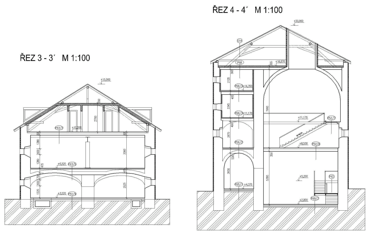

Český demonstrační objekt je budova označená jako "Pivovar", což je budova starého pivovaru, sestávající ze dvou přiléhajících objektů, jednoho 4-podlažního a jednoho dvoupodlažního - viz obr. 1. Objekt bude součástí budovaného areálu Fakulty informačních technologií Vysokého učení technického v Brně a budova bude sloužit jako multifunkční budova - společenské centrum pro studenty a učitele. V hlavní čtyřpodlažní budově budou umístěny klubové místnosti, galerie a další společenské prostory, v horních dvou podlažích pak bude situováno 11 ubytovacích buněk s vlastním sociálním zařízením. V dvoupodlažním objektu budou umístěny restaurace pro studenty a zaměstnance, přípravna jídla a skladovací prostory a v mansardové části bude umístěno 13 ubytovacích buněk rovněž s vlastním sociálním zařízením. Řez oběma objekty je na obr. 2, pohled od severovýchodu na obr. 3 a obr. 4 a pohled od severu je na obr. 5. Evropská unie podporuje rekonstrukci budovy Pivovar celkovou dotací 407 000.- Euro, zahrnující částku na projektovou činnost a monitorování objektu.

    Obr. 2
