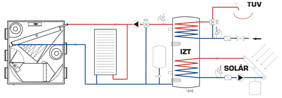

Pro vytápění a větrání objektu byl zvolen kompletní systém fy. ATREA s.r.o. Jako zdroj tepla je použit integrovaný zásobník tepla o objemu 615 l, který zajišťuje i průtočný ohřev TUV. Toto řešení vylučuje vznik a rozmnožování bakterií Legionely. Potřebná energie je získávána ze solárního systému. Dle simulace přinesou kolektory s aktivní plochou 3x1,78 m2 roční energetický zisk 2 800 kWh. Vzhledem k tomu, že 3/4 ročního úhrnu dopadne v letním období, dokáže tento solární systém zabezpečit z cca 60 % požadavky 4 členné rodiny na ohřev TUV. Při využití IZT 615 i jako zdroje tepla pro topný systém se bude vyrobené teplo dělit mezi TUV a ÚT. Tím se celková výtěžnost ještě zvýší. Skutečné energetické zisky budou sledovány a měřeny po dobu min. jedné sezóny a následně zveřejněny. Jako záložní zdroj pro letní a přechodové období, pro zimní období jako hlavní zdroj, jsou instalovány 3 elektrické topné spirály o celkovém příkonu 10 kW. V reálném provozu při využití 8 hodinové akumulační sazby D 25 bylo využíváno téměř celé topné období nabíjení o příkonu 6 kW (jedna instalovaná spirála byla trvale vypnuta).
Vzhledem k nízké tepelné ztrátě domu byla pro rozvod tepla vzduchem a pro větrání s rekuperací odpadního tepla zvolena centrální vzduchotechnická jednotka DUPLEX RB s max. topným výkon 3,5 kW (při teplotě topné vody 55 °C). V EPD Rychnov je přívodní teplota topné vody do jednotky nastavena na hodnotu 42 °C (!), takže se skutečně jedná o nízkoteplotní otopný systém. Teplovzdušně jsou vytápěny všechny obytné prostory s výjimkou koupelny v podkroví a technické místnosti v přízemí, kde jsou instalovány otopné žebříky (předpisy ČR neumožňují přímé teplovzdušné vytápění těchto prostor).
Obr. 5. Energetické schéma IZT 615 s akumulačním elektroohřevem, solárními kolektory a průtočným ohřevem TUV
Zvolený vytápěcí systém udržuje teplotu v objektu na základě informací dvou prostorových termostatů. Prvním (TR1) je ovládáno temperování obytného prostoru teplovzdušným systémem, druhým (TR2) je ovládáno topení teplovodní části (koupelna, tech. místnost). Řídicí systém jednotky DUPLEX RB v současné době neumožňuje oddělené ovládání obou topných částí. Buď je na základě TR2 spuštěno topení teplovodní části, nebo na základě TR1 systém spouští jak teplovzdušnou tak i teplovodní část. Vzhledem k nepatrným požadavkům na přívod tepla do koupelen (a následnému velmi pomalému poklesu teplot) dochází k výraznému přetápění těchto prostorů - i nad 27 °C. Při projekční přípravě stavby byla mezi koupelnou a ložnicí v podkroví zvolena příčka tl. cca 110 mm (tepelná izolace 50 mm). Při požadované teplotě v ložnici < 20 °C a teplotě v koupelně cca 26-28 °C pak tato příčka slouží jako velkoplošný radiátor o povrchové teplotě na straně ložnice 20,7 °C a "topném výkonu" cca 38 W. Tato hodnota se sice může jevit jako zanedbatelná, ale při špičkovém požadavku ložnice na vytápění 140 W je velká část energie přiváděna neřízeně a dochází tak k přehřívání prostoru. I na tyto drobnosti je pak nutné pamatovat v celkové koncepci návrhu objektu.
