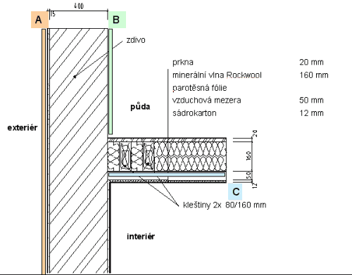

Ukázka konkrétního detailu a vlivu anizotropie při výpočtu
Varianta Therm 190 mm            Varianta bet. tvárnice 200 mm
+ 2x120 mm EPS                                 +140 mm EPS
Styk štítového zdiva v podkroví s tepelnou izolací v úrovni kleštin
  Zdivo A B C Y
W m-1 K-1
Qsi,min
°C
01 Therm tl. 400 mm 0 0 0 0,14 16,86
02 Therm tl. 400 mm 0 0 50 0,10 16,96
03 Therm tl. 400 mm 0 0 80 0,09 17,04
04 Therm tl. 400 mm 0 0 120 0,08 17,14
05 Therm tl. 400 mm 0 0 160 0,08 17,21
06 Therm tl. 400 mm 50 0 0 0,15 17,30
07 Therm tl. 400 mm 80 0 0 0,15 17,45
08 Therm tl. 400 mm 120 0 0 0,15 17,60
09 Therm tl. 400 mm 160 0 0 0,15 17,70
10 Therm tl. 400 mm 0 50 0 0,14 16,93
11 Therm tl. 400 mm 0 80 0 0,14 16,97
12 Therm tl. 400 mm 0 120 0 0,13 17,04
13 Therm tl. 400 mm 0 160 0 0,13 17,14
14 Therm tl. 400 mm 0 160+ 0 0,12 17,17
15 Therm tl. 400 mm 160 160+ 160 0,07 18,42
16 Porotherm P+D tl. 365 mm 0 0 0 0,15 16,31
17 S.herm STI 44 IZOTROP. 0 0 0 0,12 17,84
18 S.therm STI 44 ANIZOTR. 0 0 0 0,21 16,48
19 S.therm 49 P+D 0 0 0 0,14 17,22
20 Plynosilikát tl. 375 mm 0 0 0 0,16 15,93
21 EPS + Therm tl. 190 mm 120 0 0 0,25 15,04
22 EPS + Therm tl. 190 mm 160 0 0 0,25 15,29
23 Rockwool+Therm 190 mm 120 0 0 0,25 15,11
24 Rockwool + Therm 190 mm 160 0 0 0,25 15,35
25 EPS+Therm 190 ANIZOTR. 120 0 0 0,28 14,70
26 EPS+Therm 190 ANIZOTR. 160 0 0 0,28 14,94
27 Rockwool+Therm 190 ANIZ. 120 0 0 0,28 14,76
28 Rockwool+Therm 190 ANIZ. 160 0 0 0,29 14,99
29 EPS+Therm 190 ANIZOTR. 120 120 0 0,21 16,06
30 EPS+Therm 190 ANIZOTR. 160 120 0 0,21 16,51
31 Rockwool+Therm 190 ANIZ. 120 120 0 0,21 16,18
32 Rockwool+Therm 190 ANIZ. 160 120 0 0,20 16,62
33 IzoPlus (3 + 10 +17) 0 0 0 0,42 12,68
34 IzoPlus (3 + 10 +17) 0 50 0 0,32 14,49
35 IzoPlus (3 + 10 +17) 0 80 0 0,30 14,82
36 IzoPlus (3 + 10 +17) 0 120 0 0,28 15,11
37 IzoPlus (3 + 10 +17) 0 160 0 0,26 15,34
38 Bet. tvárnice+140 mm EPS 0 0 100 0,10 18,22
39 Bet. tvárnice+140 mm EPS 0 140 100 0,10 18,20
