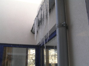

Zima je v plném proudu a přestože ne každý bydlí v oblasti s pravidelnými příděly sněhu, většina už pořádnou zimu určitě zažila. Dáte mi jistě za pravdu, že toto roční období dokáže neuvěřitelně proměnit jinak důvěrně známé prostředí. Krajina je tichá a vše vypadá tak nějak čistší (alespoň zpočátku). Střechy jsou ozdobeny sněhovou pokrývkou a překrásnými třpytivými rampouchy, které dodávají celému pohledu romantický nádech. Ovšem jen do okamžiku, než se ledová okrasa ze střechy odlomí a na něco - v horším případě na někoho - spadne. Také sníh nahromaděný v úžlabí či u protisněhových zábran může způsobit nemalé potíže - vzlínání vody mezi střešní krytinu a následné zatékání do objektu, přetěžování střechy a žlabů mokrým sněhem, zatékání vody na fasádu objektu apod. A tak vyvstává otázka, jak těmto problémům předejít.

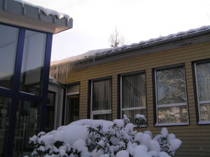

Žlab, který není vytápěný v celé délce

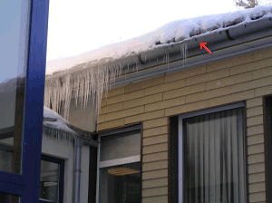

Na detailu střechy je přesně vidět, kde končí topný kabel
(černé obdélníčky - příchytky - na přední hraně žlabu)
Nevytápěný žlab - voda může zatékat až na fasádu

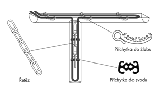

Pro běžné okapy a svody (150 mm) se instaluje topný příkon 30-40 W/m, v nadmořských výškách blízkých nebo přesahujících 1000 m minimálně 60 W/m a více (po posouzení místních podmínek). Je výhodnější použít kabel s nižším příkonem a instalovat jej do okapu nebo svodu dvakrát (je tím pokryta větší plocha) než použít výkonnější kabel a instalovat jen jednu linii.
Obr. 2
K upevnění kabelu ve žlabu se používá žlabová příchytka, do svodu svodová příchytka. Žlabové příchytky se instalují s roztečí cca 30-50 cm.
U střech se kabel instaluje tzv. "pilkováním" (viz obr. 2) a to v takových roztečích, aby plošný příkon činil cca 250 W/m2, u nadmořských výšek 1000 m a více pak minimálně 300 W/m2.
