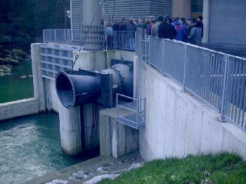

Ve Steinbachu pokračovala exkurze návštěvou stejnojmenné vodní elektrárny na řece Steyr. V této obci má využívání vodní energie již staletou tradici a stejně tak vodní elektrárna Steinbach, kterou účastníci exkurze navštívili.
V roce 1997 se elektrárny ujala společnost Oberösterreichische Energie AG, která investovala do renovace této elektrárny a elektrárny Agonitz u Grünburgu celkem 7,8 mil. eur.
Elektrárna měla původní výkon 100 kW a ten po přestavbě vzrostl 11krát na 1.100 kW. Elektrárna využívá převýšení 4,8 m, které zajišťuje jez o délce 56,7 metru. Jez má dnovou výpust a aby mohly jez bezproblémově překonávat ryby a ostatní vodní živočichové, je na jezu postaven rybí přechod.
Vodní elektrárna Steinbach
Díky svému výkonu by tato elektrárna mohla vyrobit za rok 5,3 GWh, což pokrývá průměrnou roční spotřebu energie pro cca 1.500 domácností. Nyní zásobuje vodní elektrárna Steinbach celou obec Steinbach a část přilehlého regionu. Dosažení instalovaného výkonu elektrárny zajišťují dvě moderní Kaplanovy turbíny, u kterých je při převodu mezi turbínou a generátorem použit plochý převodní řemen, díky němuž není provoz tak hlučný. Je to metoda vhodná do zastavěných oblastí.
Nákladná rekonstrukce elektrárny byla dokončena začátkem roku 2002. Byla prováděna velmi citlivě k okolnímu prostředí a velmi precizně. Cílem rekonstrukce byla přestavba celé elektrárny, kvůli použití nových turbín, modernizaci veškerého technického zařízení a instalování potřebných nových elektronických a ovládacích zařízení, která nyní umožňují bezobslužný provoz. Zároveň však bylo podmínkou při rekonstrukci zachování původního vzhledu stavby vodní elektrárny i jezu, neboť celý objekt přímo navazuje na okolní stavby a tvoří celek, který je kulturní památkou. Autorům rekonstrukce se podařilo splnit dané podmínky a stavba navíc respektuje i krajinný ráz.
