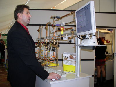

Na veletrhu Aqua-therm se rovněž poprvé představila se samostatnou expozicí. Jiří Hýsek hodnotí tuto premiéru jako velice úspěšnou. "Představili jsme zde funkční systém vyregulování cirkulace teplé vody," říká. Novinkou je i nezámrzná armatura v kombinaci s elektrickou zásuvkou, vše osazené v nerezové skříni, elektronicky ovládané pomocí měření regulace s grafickým znázorněním na obrazovce počítače.
Foto: Obchodní zástupce firmy Kemper Jiří Hýsek ukazuje,
jak funguje regulace pro cirkulaci teplé vody
