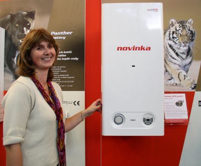

Kotel Tiger získal Zlatou medaili v soutěži o nejlepší exponát veletrhu Aqua-therm Praha 2004.
Firma Protherm představila na veletrhu svou horkou novinku: závěsný plynový kotel Tiger s přípravou teplé užitkové vody ve vestavěném zásobníku. Zásobník má objem 45 l, ale díky zajímavě vyřešené regulaci ohřevu vody pomocí tzv. SPIN systému se z něj získá tolik teplé vody jako z běžných zásobníků o velikosti 52 - 55 l. Ohřev vody v zásobníku se totiž reguluje nejen pomocí teplotního čidla, ale i pomocí speciální turbínky, díky níž je příprava TUV mnohem efektivnější. SPIN systém navíc nečeká až na pokles teploty vody v zásobníku, ale již podle velikosti průtoku s předstihem zásobník dynamicky nahřívá. To vede k výraznému zvýšení komfortu a dynamiky přípravy teplé vody.
Dále je kotel vybaven spínacími hodinami pro dobíjení zásobníku teplé vody. Pomocí spínacích hodin lze jednoduše nastavit dobu, kdy má být teplá voda k dispozici. "Víte-li, že budete horkou vodu potřebovat večer na koupel a pak až druhý den v pět odpoledne po příchodu z práce, můžete si na hodinách nastavit interval, kdy bude ohřev zásobníku vypnutý. Tím se dá dosáhnout podstatných úspor ve spotřebě plynu," říká Ing. Miroslava Kuklová z oddělení technického rozvoje Prothermu.
Plynulou modulaci výkonu kotle zajišťuje plynový ventil s krokovým motorem řízeným mikroprocesorem. Vestavěný mikroprocesor je navíc schopen řídit kotel ekvitermní regulací (teplota otopné vody se řídí v závislosti na venkovní teplotě). Tato regulace je již v základní výbavě kotle, není tedy potřeba dokupovat drahý ekvitermní regulátor za 3 000 - 5 000 Kč, ale jen venkovní čidlo v ceně cca 300 Kč. Regulátor pak přizpůsobuje teplotu otopné vody tak, aby v objektu byla zajištěna tepelná pohoda.
Tiger je nabízen ve výkonech 12 kW a 24 kW. A hlavní oblast využití? "Kotle se zásobníkem TUV jsou výhodné především tam, kde požadujete nízký výkon pro topení a potřebujete ohřívat hodně vody," říká Ing. Kuklová. Tedy například v nových, dobře zateplených domech, kde se výrazně snížila spotřeba tepla na vytápění a kde na topení stačí výkon 6 - 7 kW (menší z kotlů má minimální výkon již od 3,5 kW), ale TUV potřebují obyvatelé stále dost.
Cena činí 32 000 Kč bez DPH za kotel s výkonem 24 kW v turboprovedení, 12 kW kotel stojí 28 500 Kč.
Ing. Miroslava Kuklová z oddělení technického rozvoje představuje kotel Tiger
