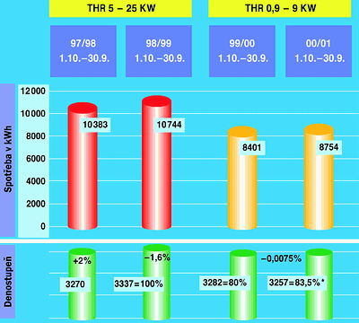

    Vytápění domů s malou energetickou ztrátou
    PROCOM BOHEMIA, s. r. o. - GEMINOX
    Hala F, stánek 317
    U současných novostaveb je potřeba tepla při nejběžnějších teplotách okolo 0°C nižší než 3 kW. Drtivá většina kotlů má přitom hranici minimálního výkonu okolo 6-8 kW, což je pro moderní novostavby zcela nevyhovující. Přímým důsledkem aplikace takového kotle je 30-40 000 sepnutí spotřebiče za rok, které způsobí snížení jeho životnosti, zhoršení tepelné pohody a navýšení spotřeby paliva. Pokud je tedy kotel provozován mimo své pracovní pásmo, přestává být důležité, jak je dokonalý, protože svých vlastností nemůže v žádném případě využívat.
    Proto začaly být kondenzační kotle Geminox THRi vyráběny kromě standardních výkonových rozsahů i ve variantách určených speciálně pro objekty s malou tepelnou ztrátou. Kotle s výkonovým rozmezím 0,9 - 9,5 kW a 2,4 - 13,5 kW umožňují vysoce komfortní a nepřerušované vytápění objektů s velice nízkou okamžitou potřebou tepla. Loňské a předloňské zkušenosti s aplikacemi těchto kotlů do novostaveb v ČR vykazují stejné příznaky, které jsou uvedeny ve výše zmíněném příkladu ze Švýcarska. U objektů, kde je minimální výkon kotle roven nebo nižší než 25% tepelné ztráty domu, je dosahováno špičkových výsledků ve spotřebě paliva a počet startů kotle nepřekročí 3 500 za rok.
    Více informací najdete v článku zveřejněném na TZB-info 31.3.2004 - Vytápění domů s malou energetickou ztrátou není zcela jednoduché.
