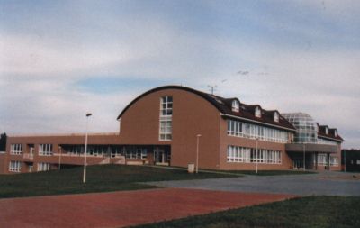

Tepelná čerpadla G-TERM vytápějí základní a střední školu,
internát a tělocvičnu v Neveklově na Benešovsku.
