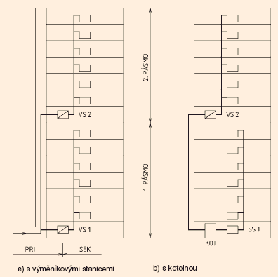

Vliv statického přetlaku je možné omezit rozdělením vytápěcí soustavy na dvě výšková, neboli tlaková pásma. Na 1. pásmo mezi střední a nejnižší částí budovy a na 2. pásmo mezi nejvyšší a střední částí budovy (obr. 1). Zásadou je, aby vytápěcí soustava ve 2. pásmu nebyla přímo spojena se soustavou 1. pásma. Oddělení obou soustav se provádí výměníkem tepla. Každá soustava jednoho pásma musí být pochopitelně vybavena vlastním expanzním zařízením. Každý kotel a výměník tepla musí být vybaven pojistným zařízením.
Obr. 1: Vytvoření dvou tlakových pásem
V případě, kdy je teplo do budovy dodáváno z vnější primární tepelné sítě (obr. 1a), se musí zřídit výměníková stanice VS 1 v nejnižším podlaží 1. pásma a výměníková stanice VS 2 v nejnižším podlaží 2. pásma.
V případě, kdy je teplo do budovy dodáváno z vlastní kotelny umístěné v nejnižším podlaží 1. pásma (obr. 1b), se musí opět zřídit výměníková stanice VS 2 v nejnižším podlaží 2. pásma.
Pokud mají být výpočtové teploty oběhové vody totožné pro obě pásma, musí být v nejnižším podlaží 1. pásma zřízena směšovací stanice SS 1. Výpočtová teplota přívodní vody v kotlové části musí být pochopitelně vyšší než výpočtová teplota přívodní vody v obou pásmech.

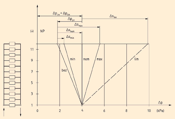

Průběh tlakových rozdílů
Průběh tlakových rozdílů ve stoupačce o 12 NP a o výšce 30,8 m (obr. 2) stanovíme pro soustavu 90/70 °C. Průběh bez vlivu samotížného vztlaku je dán přímkou "bez". Přímka vychází z bodu, který je dán výpočtovým tlakovým rozdílem do TRV Δpvn, resp. výpočtovým tlakovým rozdílem na patě stoupačky Δpdn. Tímto rozdílem je kryta tlaková ztráta vlastního stoupacího potrubí Δppn. Po započítání středního samotížného vztlaku Δsnom bude průběh dán přímkou "nom". Během otopného období bude průběh tlakových rozdílů vymezen přímkami s minimálním "min" a maximálním "max" samotížným vztlakem.
Obr. 2: Průběh tlakových rozdílů ve vertikální soustavě

Pro soustavu 90/70°C je pro výpočtové teploty vody maximální rozdíl hustot Δρmax = 12,4 kg . m-3 (tab. 1). Na konci a na začátku otopného období jsou teploty vody 44/39 °C s minimálním rozdílem hustot vody Δρmin = 2 kg . m-3. Střední hodnota rozdílu hustot vody je Δρnom = 7,2 kg . m-3.
Jednotlivé samotížné vztlaky potom budou:
Δsmax = 10-3 . 30,8 . 9,81 . 12,4 = 3,75 kPa
Δsmin = 10-3 . 30,8 . 9,81 . 2,0 = 0,60 kPa
Δsnom = 10-3 . 30,8 . 9,81 . 7,2 = 2,18 kPa.
Limitní vztlak ve vytápěcích soustavách vysokých objektů
U objektů s vytápěcí soustavou o výšce nad 30 m může být hodnota limitního vztlaku poměrně značná. Jeho nadměrná hodnota může přetížit TRV, což může vést ke vzniku nepříjemného hluku na ventilech. V limitním případě se blíží teplota zpětné vody teplotě okolí, např. 20 °C. Doporučuje se, aby se limitní vztlak určoval pro teplotu přívodní vody při venkovní teplotě te = 0 °C a pro teplotu zpětné vody 20 °C.
Pokud je výpočtový tlakový rozdíl na patě stoupačky udržován na hodnotě Δpdn = Δpvn, limitní vztlak se k této hodnotě přičítá, protože tlakové ztráty ve stoupačce jsou při nízkých průtocích téměř nulové. S rostoucí výškovou polohou otopného tělesa nebo horizontální větve limitní vztlak narůstá a nejvyšší hodnoty dosahuje v nejvyšším NP. Průběh tlakových rozdílů bude dán přímkou "lim".
Pro uvedenou vytápěcí soustavu je při vnější teplotě te = 0 °C teplota přívodní vody 68 °C a rozdíl hustot 19,5 kg . m-3. Limitní vztlak je potom Δslim = 10-3 . 30,8 . 9,81 . 19,5 = 5,90 kPa.

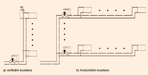

Vertikální vytápěcí soustava
Tato soustava se vyznačuje přímým připojením otopných těles na vertikální část potrubní sítě, čili na stoupačky (obr. 3a). Dimenzování průměrů potrubí stoupaček vychází z předpokladu, že výpočtová tlaková ztráta samotného stoupacího potrubí bude kryta střední hodnotou samotížného vztlaku. Jednotná tlaková ztráta TRV potom musí být kryta oběhovým čerpadlem. Výpočtový tlakový rozdíl na patě stoupačky proto bude Δpdn = Δpvn. Potlačení limitního vztlaku je možné pouze osazením přepouštěcího regulátoru tlakového rozdílu (RTR) do nejvyšších částí stoupačky (obr. 3a). RTR musí být dimenzován alespoň na 50 % výpočtového průtoku do stoupačky a nastaven těsně nad úroveň tlakového rozdílu daným průběhem "max".
Obr. 3: Řízení tlakových rozdílů
Horizontální vytápěcí soustava
Tato soustava se vyznačuje centrální stoupačkou a připojením otopných těles na horizontální části potrubní sítě v jednotlivých NP (obr. 3b).
Dimenzování průměrů potrubí stoupačky vychází opět z předpokladu, že výpočtová tlaková ztráta samotného stoupacího potrubí bude kryta střední hodnotou samotížného vztlaku. Jednotná tlaková ztráta horizontálních větví potom musí být kryta oběhovým čerpadlem. Výpočtový tlakový rozdíl na patě stoupačky Δpdn proto bude roven výpočtové tlakové ztrátě horizontální větve Δpzn.

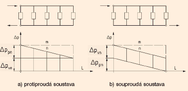

Dimenze průměrů potrubí protiproudých horizontálních větví se stanovují tak, aby platila podmínka o výpočtové tlakové ztrátě každé větve
Δpzn = Δpvn + Δppn ≤ 10 kPa, kde
Δpzn je výpočtová tlaková ztráta horizontální větve (kPa)
Δpvn - výpočtový tlakový rozdíl na všech TRV (kPa)
Δppn - výpočtová tlaková ztráta potrubí větve (kPa).
Dále musí platit, že maximální provozní tlakový rozdíl na TRV
Δpv ≤ Δpvdov = 15 kPa.
U takto navržené větve stačí udržovat na jejím počátku tlakový rozdíl na hodnotě Δpzn. Potom nedojde k překročení hodnoty Δpvdov na žádném TRV, což je patrné z průběhů tlakových rozdílů (obr. 4a). Výpočtový průběh tlakových rozdílů (n) přejde vlivem minimálního průtoku při činnosti TRV na průběh tlakových rozdílů (m). Při něm se na všechny TRV přenese výpočtový tlakový rozdíl celé potrubní větve Δpzn. V případě dimenzování průměrů souproudých (tichelmanských) horizontálních potrubních větví v jednotlivých NP musí být rovněž splněny obě uvedené podmínky. Znamená to zajistit udržování tlakového rozdílu mezi počátečním a koncovým bodem větve (obr. 4b), což je možné pouze v případech, kdy má větev tvar okruhu a oba body jsou dosažitelné pro impulzní potrubí RTR.
Potlačení limitního vztlaku v obou případech zajišťují RTR na počátcích větví (obr. 3b). Nejvhodnější jsou škrticí RTR.
